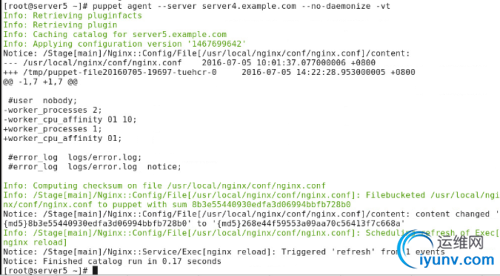

  #puppet agent --server server4.example.com --no-daemonize -vt

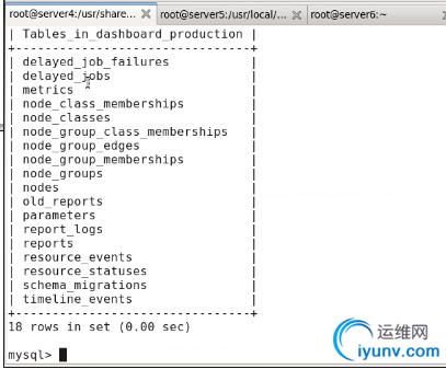

  #mysql
  >use dashboard_production;
  >show tables;

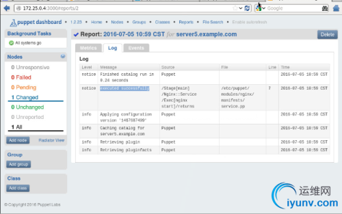

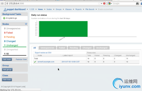

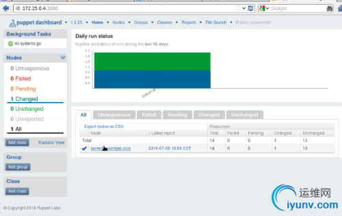

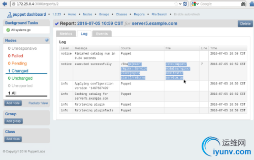

  web上,可看到
  server5上重启nginx,统计图发生了变化
  点击日志可查看信息

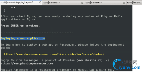

  #passenger-install-nginx-module   //脚本会自动安装 nginx 支持,按提示操作,基本就是一路回车。
  nginx 默认安装在/opt/nginx 目录:
