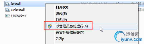

  之后是安装unlock-all补丁。解压缩unlock-all-v110.zip文件之后,进入其中的windows目录,找到install.bat文件,右击鼠标,然后选择【以管理员身份运行】-【是】。
  如果补丁安装成功,进行到未来的操作步骤【选择客户机操作系统】时,会看到【Apple Mac OS X】选项;如果补丁安装失败,请尝试关闭所有VMware进程再次尝试。

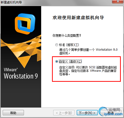

  选择【新建虚拟机】,之后在新建虚拟机向导的第一页选择【自定义】:

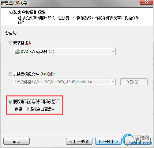

  下一步,下一步,选择【我以后再安装操作系统】:

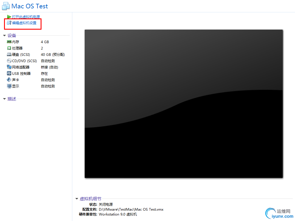

  别急,还有一点工作需要做,所以,请点击【定制硬件…】。
  先找到软盘驱动器,然后:
  对,【移除】,搞掉他,江湖传言Mac OS X不再支持软驱,不搞掉这个可能会出故事。然后:
  找到【CD/DVD】,点击【高级…】,你会看到如下对话框:
  改一下,不要用IDE设置,改成SCSI。然后为光驱选个SCSI ID,别选分给硬盘和保留的ID。据说苹果已经不打算支持IDE设备了,不改成SCSI可能会死机。
  好了,现在选择【确定】,然后,【关闭】-【完成】。等待一会儿,VMware会创建磁盘文件,之后,虚拟机创建成功:

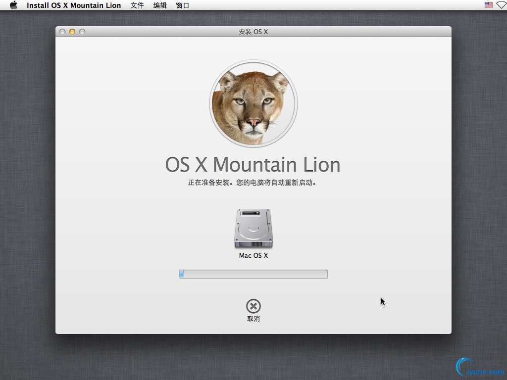

  五、安装Mac OS X 10.8
  首先载入镜像光盘,看图,不说话:
  好吧,得说话了,浏览,找到ISO文件,就是我们之前从安装镜像里面提取、转换一通折腾的倒的那个ISO文件。
  选择【打开】,之后选择【确定】:

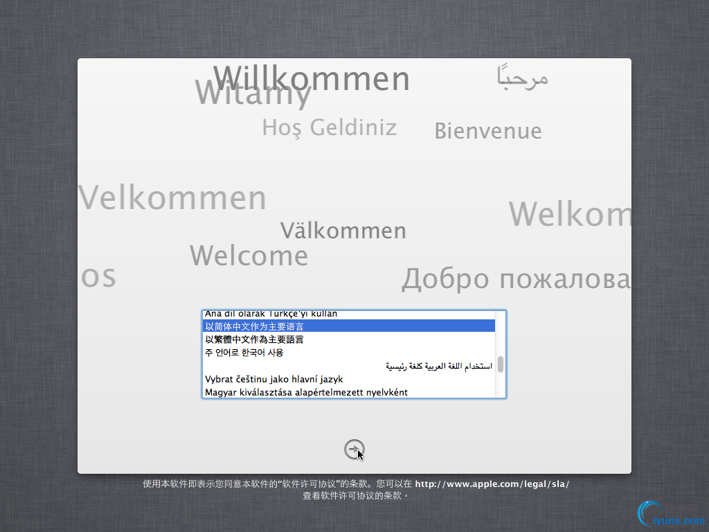

  确定了加载的镜像文件之后,我们就可以启动虚拟机了:
  继续,只看图,不说话,这次真的不说话。其实Mac友好程度真的一流,您一定能懂的。
  哈!大功告成!

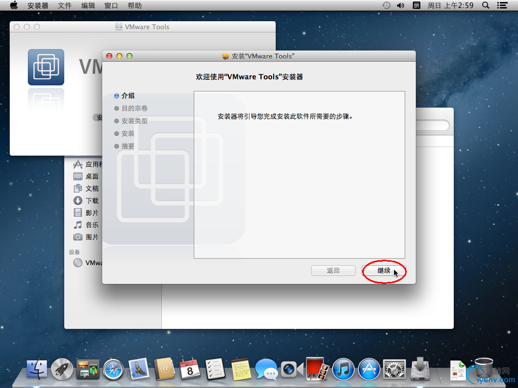

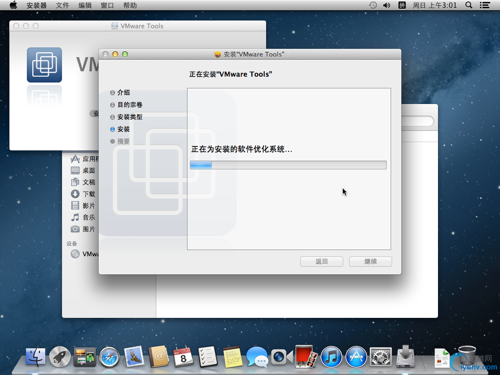

  先安装VMware Tools,这个可以有,别犯懒,好处不说自己体会。请继续看图:
  看完了吧,好我们确定重新启动机器。

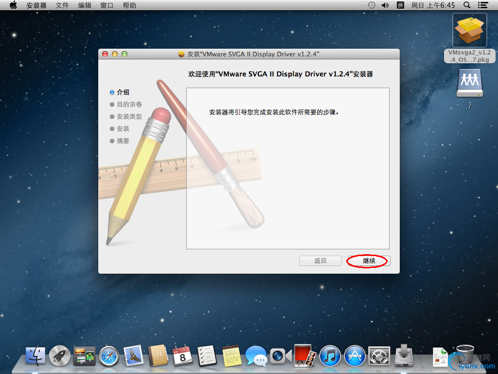

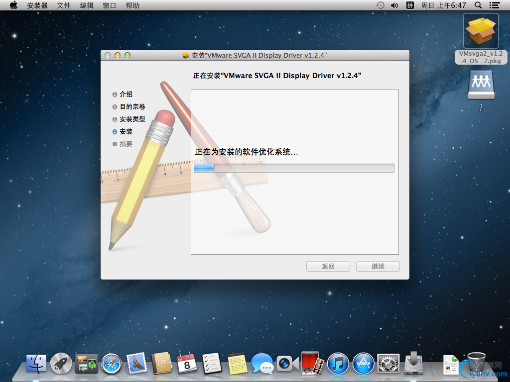

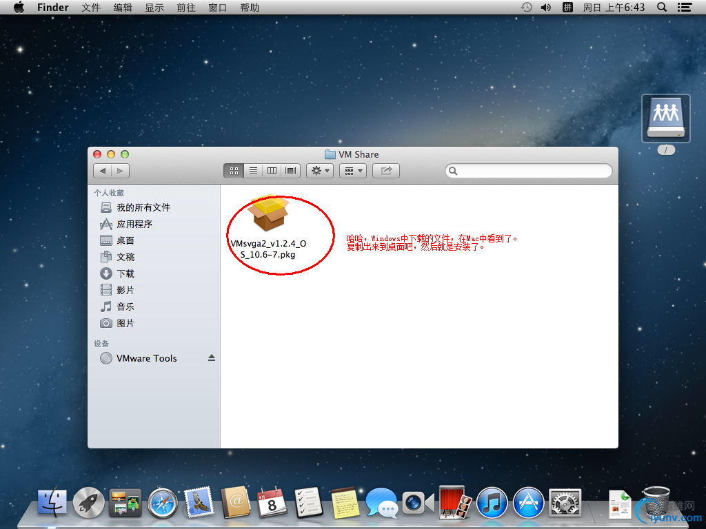

  机器完成重新启动,我们安装最后一个未使用的补丁:显示驱动程序。继续看图吧:
  这里说一句话:请把已经下载的显示驱动复制到刚刚建立好的共享文件夹中,然后回到Mac虚拟机。
  安装这个显示驱动之后,您就可以自由的窗口模式和全屏模式切换VMware Workstation,而不会受到花屏的困扰。好吧,其实不仅仅是装了个显示驱动,怎么共享您也会了吧?
