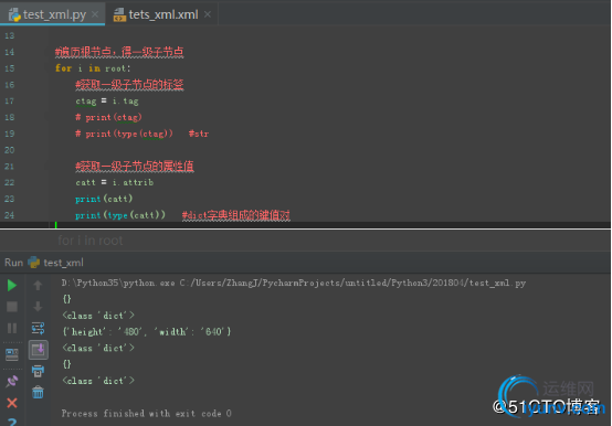

  2.获取attrib(属性)
  如下图所示:

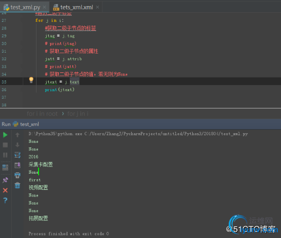

  3.获取text(标签值)
  如下图所示:

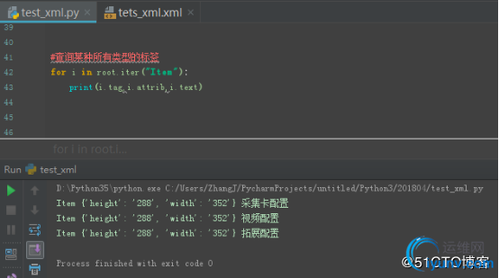

  4.查询所有某种类型的标签
  使用iter(tagname),如下图所示:

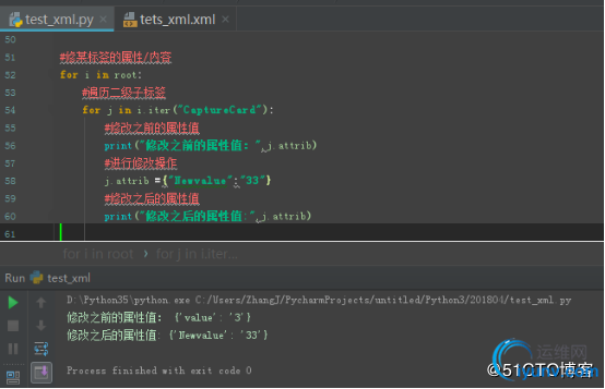

  5.修改标签的属性/内容
  5.1修改所有一级标签下的二级标签CaptureCard的属性(只有CardConfig一级标签下有CaptureCard属性),如下图所示:

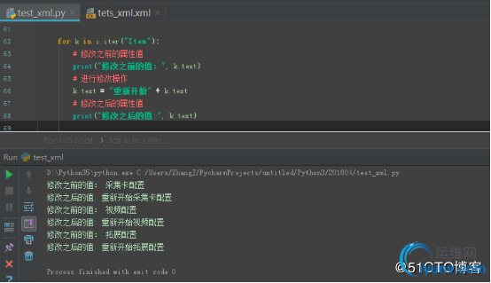

  5.2修改所有一级标签下的二级标签Item的内容值,如下图所示:
  以上的修改操作,截止到目前为止只是在计算机内存中完成,需要重新写入文件中,为了便于区分,我们重新写入(tree.write

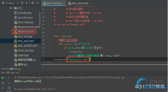

  6.删除不满足的标签
  删除二级节点下的Item属性width>250,代码如下:
  注意:最后必须要重新写入文件,不然之前的所有操作均是在计算机内存中进行的,为便于比较,写入到新的xml文件中,打开文件,如下图所示:
