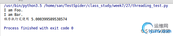

  1、默认执行流程
import time
def Foo():
  sleep(2)
  print("I am Foo.")
def Bar():
  sleep(3)
  print("I am Bar.")
if __name__ == "__main__":
  start = time.time()  #程序执行开始时间
  Foo()
  Bar()
  end = time.time()
  print("程序执行完使用 %s" %(end - start))
  执行结果:
  可以看出,程序从上而下的调用了Foo函数休眠2秒再执行Bar函数休眠3秒,最后执行完成共使用大约5秒多一点时间.这说明 Foo执行完才执行Bar.

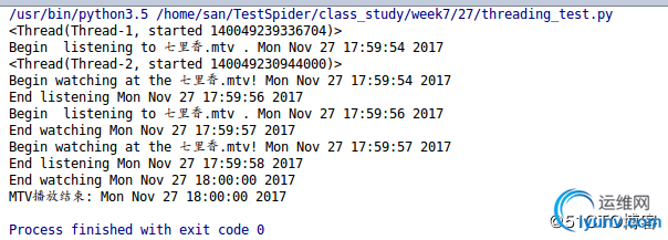

  在讨论线程时,先问一个问题,自上而下的串行执行可以满足条件,为啥要多线程并行去执行?想像一个场景,我们在看一部电影时,要是默认串行执行,先放图像 再放电影中的声音,能接受吗?
def Movie_music(func):  print(threading.current_thread())
  for i in range(2):
  print("Begin  listening to %s . %s" %(func,ctime()))
  sleep(2)
  print("End listening %s" % ctime())
def Movie_grap(func):
  for i in range(2):
  print("Begin watching at the %s! %s" %(func,ctime()))
  sleep(3)
  print("End watching %s" %ctime())
threads= []
t1 = threading.Thread(target=Movie_music,args=(u"七里香.mtv",))
threads.append(t1)
t2 = threading.Thread(target=Movie_grap,args=(u"七里香.mtv",))
threads.append(t2)
  for t in threads:
  t.start()
  t.join()
  print("MTV播放结束: %s" %ctime())
  执行结果:
  所谓的多线程并不是同一时刻而是在很多的时间内进行了切换,而人的感观只要超过1/12之秒基本等同于同一时间,从上面的started 140049239336704 可以看出纳秒级别,时间上基本是同一秒,所以这首MTV中的音乐和图像 让我感觉 是同时发生的.这就是多线程的好处.如果换成串行播放,那一个五分钟的MTV可能就要10分钟播放完,先放声音或先放图像.

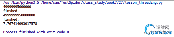

  计算密集型操作之串行
import time
def add(n):
  sum = 0
  for i in range(int(n)):
  sum+=i
  print(sum)
  print("finshed.")
  start = time.time()
  add(100000000)
  add(10000000)
  end = time.time()
  print(end - start)
  运行结果:

  可以看出无论是串行执行还是多线程并行执行,计算结果一样,但花费的时间多线程并没有少于串行执行,反而略多,在python2.x上差距会更多,而上面的例子是IO密集型多线程明显要优于串行.
  所以对于IO密集型情况使用多线程比较合适,而对于计算密集型由于python GIL的限制不能真正使用多核,无法提高cpu计算效率,不宜使用多线程.可以采用多进程多线程方式 .
