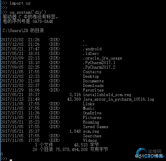

  4.16 os.system
  用来执行当前系统的命令
  ![image_1c0bj96gs7pf19q535813hk1720po.png-44.2kB][57]
  编码不同,所以显示乱码

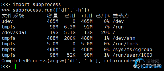

14.subprocess
    os.system('dir') #可以显示当前目录内容
  aaa = os.system('dir')   #赋值变量
  打印变量发现得到的不是执行结果,而是执行状态,在Windows中 0 表示执行成功, 1 表示执行失败。
    os.popen('dir')
  使用os.popen('dir')  可以显示执行结果,但是当前看到的是内存地址
    os.popen('dir').read()
  需要加一个.read()来查看命令的执行结果
  • subprocess for linux(Ubuntu)
  在linux中尝试使用subprocess模块
  查看当前路径目录内容,并返回查看信息
  subprocess模块是python从2.4版本开始引入的模块。主要用来取代 一些旧的模块方法,如os.system、os.spawn、os.popen、commands.*等。subprocess通过子进程来执行外部指令,并通过input/output/error管道,获取子进程的执行的返回信息。
常用方法:
  • subprocess.call()
  •   subprocess.call(command) 方法
      subprocess的call方法可以用于执行一个外部命令,但该方法不能返回执行的结果,只能返回执行的状态码: 成功(0) 或 错误(非0)
      call()方法中的command可以是一个列表,也可以是一个字符串,作为字符串时需要用原生的shell来执行:

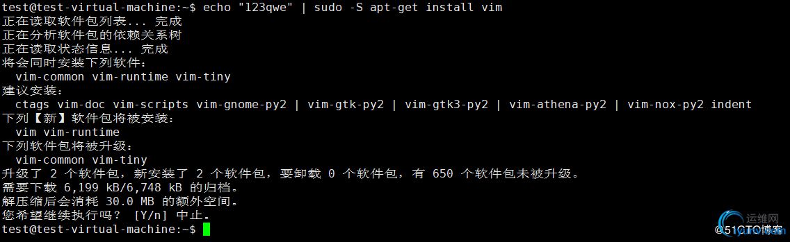

  在linux中安装程序需要密码
  通过这种方式可以实现在linux中自动发送密码
  在python中可以通过subprocess模块发送命令安装
>>> import subprocess
>>> subprocess.Popen("echo '123' | sudo -S apt-get install vim",shell=True)
<subprocess.Popen object at 0x7f7f6496e080>
正在读取软件包列表... 完成
正在分析软件包的依赖关系树
正在读取状态信息... 完成
将会同时安装下列软件:
  vim-common vim-runtime vim-tiny
建议安装:
  ctags vim-doc vim-scripts vim-gnome-py2 | vim-gtk-py2 | vim-gtk3-py2 | vim-athena-py2 | vim-nox-py2 indent
下列【新】软件包将被安装:
  vim vim-runtime
下列软件包将被升级:
  vim-common vim-tiny
升级了 2 个软件包,新安装了 2 个软件包,要卸载 0 个软件包,有 650 个软件包未被升级。
需要下载 6,199 kB/6,748 kB 的归档。
解压缩后会消耗 30.0 MB 的额外空间。
您希望继续执行吗? [Y/n] 中止。
