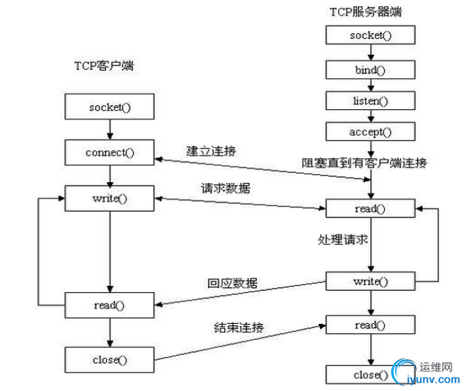

  要注意在socket网络开发中,只有accept()方法和recv()方法是起阻塞效果的。所谓阻塞就是程序运行到这里会停住,等待对方的消息。只有收到对方的消息之后才会继续往下走。另外再上一张socket工作模式的流程图,方便理解。
