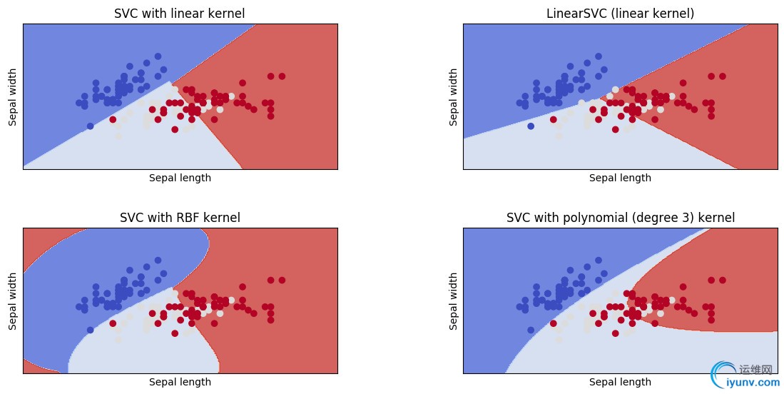

  三、利用SVM分类IRIS
  iris数据集共有4个维度,但是我们只根据前2个维度,使用不同的支持向量机对其中的数据进行分类,以对不同的支持向量机进行比较。这2个维度表示:萼片长度、萼片宽度。
  这个例子说明了如何绘制四个不同内核的支持向量机分类的决策面。
  线性模型LinearSVC()和SVC(kernel='linear')的决策边界略有不同,是因为:
  LinearSVC()使得hinge损失函数最小化,而SVC使得平方hinge损失函数最小化
  LinearSVC()使用1 vs all的方式进行多分类,而SVC使用1 vs 1的方式进行多分类
  两个线性支持向量机的决策边界都是直线边界,而非线性核函数的支持向量机(多项式核,高斯径向基核)的决策边界都是非线性的曲线边界,这些曲线边界的具体形状取决于核函数以及核函数的参数。
  注意:将二维数据集的分类决策函数绘制出来,能够直观的了解其各自的特点,这种方法在高维数据集中就不能使用了。
numpy np
matplotlib.pyplot plt
sklearn svm, datasets
iris = datasets.load_iris()
X = iris.data[:, :]
y = iris.target
h = C = svc = svm.SVC(=, =C).fit(X, y)
rbf_svc = svm.SVC(=, =, =C).fit(X, y)
poly_svc = svm.SVC(=, =, =C).fit(X, y)
lin_svc = svm.LinearSVC(=C).fit(X, y)
x_min, x_max = X[:, ].min() - , X[:, ].max() + y_min, y_max = X[:, ].min() - , X[:, ].max() + xx, yy = np.meshgrid(np.arange(x_min, x_max, h), np.arange(y_min, y_max, h))
titles = [,
i, clf ((svc, lin_svc, rbf_svc, poly_svc)):
    plt.subplot(, , i + )
    plt.subplots_adjust(=, =)
    Z = clf.predict(np.c_[xx.ravel(), yy.ravel()])
    Z = Z.reshape(xx.shape)
    plt.contourf(xx, yy, Z, =plt.cm.coolwarm, =)
    plt.scatter(X[:, ], X[:, ], =y, =plt.cm.coolwarm)
    plt.xlabel()
    plt.ylabel()
    plt.xlim(xx.min(), xx.max())
    plt.ylim(yy.min(), yy.max())
    plt.xticks(())
    plt.yticks(())
    plt.title(titles)
plt.show()
  输出:
