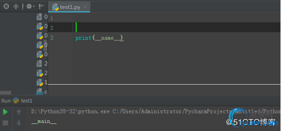

  1.,我们首先直接使用name(不进行定义),若能正常使用,则说明该变量为系统内置变量,如下图所示:
  从上图中可以知道,name为系统的内置变量。

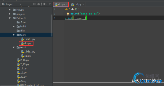

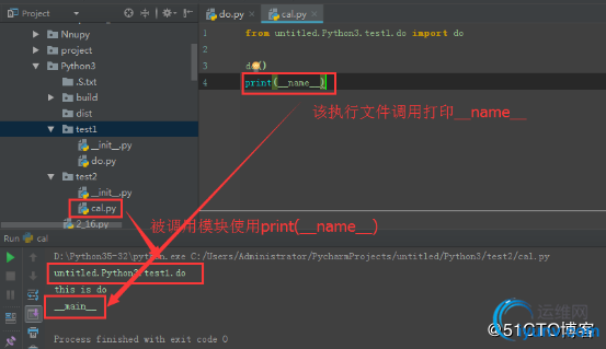

  2.当name在当前执行的文件中使用时,它的值为main;但是当name在被调用的模块中时,其值为被调用文件所在的路径,见下图:
  综上所述:name变量时所属系统变量,当在执行文件内使用时其值为main;但是当其他被调用模块中使用时,其值为被调用模块所属的路径;
