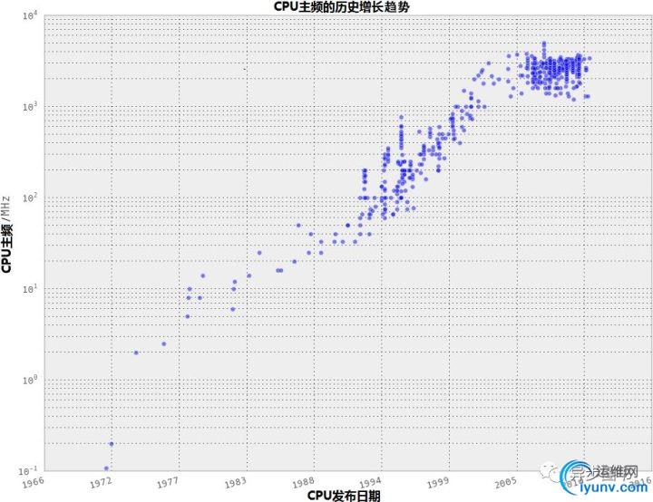

  总之,计算单元在过去十年的进展颇为有限(图1-1)。时钟速度和IPC的提升都限于停滞,因为晶体管已经小到了物理的极限。结果就是芯片制造商开始依靠其他手段来获得更高的速度,包括超线程技术,更聪明的乱序执行和多核架构。
  图1-1 CPU的时钟速度随时间的变化(数据来自CPU DB)

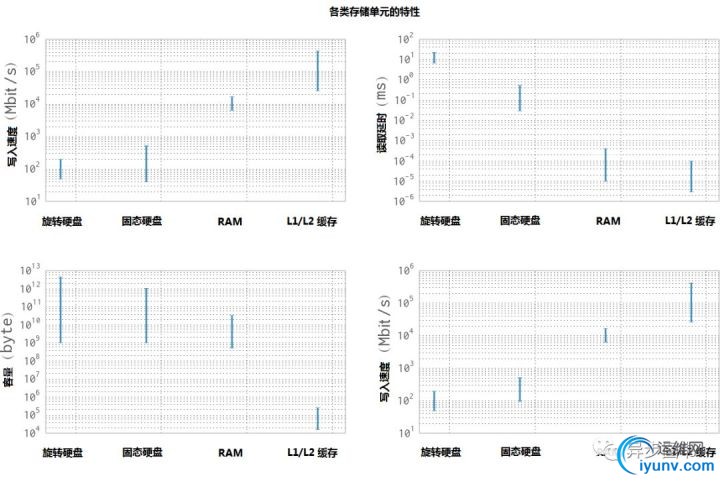

  图1-2展示了当今市面上可以见到的这几类存储单元的区别。
  一个清晰可见的趋势是读写速度和容量成反比——当我们试图加快速度时,容量就下降了。因此,很多系统都实现了一个分层的存储:数据一开始都在硬盘里,部分进入RAM,然后很小的一个子集进入L1/L2缓存。这种分层使得程序可以根据访问速度的需求将数据保存在不同的地方。在试图优化程序的存储访问模式时,我们只是简单优化了数据存放的位置、布局(为了增加顺序读取的次数),以及数据在不同位置之间移动的次数。另外,异步I/O和缓存预取等技术还提供了很多方法来确保数据在被需要时就已经存在于对应的地方而不需要浪费额外的计算时间——这些过程可以在进行其他计算时独立进行!

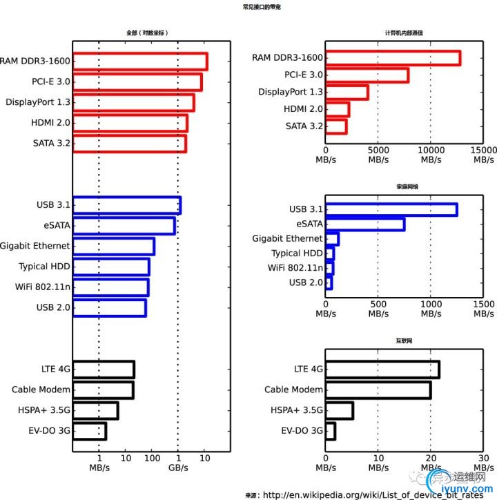

  现在我们清楚,一条总线的主要属性是它的速度:在给定时间内它能传输多少数据。该属性由两个因素决定:一次能传输多少数据(总线带宽)和每秒能传输几次(总线频率)。需要说明的是一次传输的数据总是有序的:一块数据先从内存中读出,然后被移动到另一个地方。这就是为什么总线的速度可以被拆分为两个因素,因为这两个因素分别独立影响计算的不同方面:高的总线带宽可以一次性移动所有相关数据,有助于矢量化的代码(或任何顺序读取内存的代码),而另一方面,低带宽高频率有助于那些经常随机读取内存的代码。有意思的是,这些属性是由计算机设计者在主板的物理布局上决定的:当芯片之间相距较近时,它们之间的物理链路就较短,就可以允许更高的传输速度。而物理链路的数量则决定了总线的带宽(带宽这个词真的具有物理上的意义!)。
  由于物理接口可以针对某个特定应用优化,所以我们不会奇怪世上存在成百上千种不同类型的连接。图1-3显示了一些常见接口的比特率。注意这图上完全没提到连接的延时,延时决定了一个连接响应数据请求花费的时间(虽然延时跟具体的计算机系统息息相关,但是有来自物理接口的一些基本限制)。

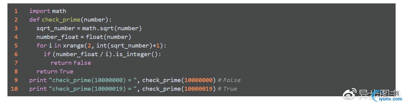

  为了更好地理解高性能编程的要素,让我们来看一段用于判断质数的简单代码样例:
  让我们用抽象的计算模型来分析这段代码对比Python运行这段代码时实际发生了什么。由于是抽象模型,我们将忽略很多理想化的计算机以及Python运行代码方式的细节。不过,这是一个在解决实际问题之前很好的练习:思考算法中的通用组件以及如何最优地使用这些组件来解决问题。只要明白在理想情况下以及实际在Python中发生了什么,我们就能让自己的Python代码一步步接近最优。
  1.理想计算模型
  在代码的开头,我们将number的值保存于RAM中。为了计算sqrt_number和number_float,我们需要将该值传入CPU。在理想情况下,我们只需要传一次,它将被保存在CPU的L1/L2缓存中,然后CPU会进行两次计算并将结果传回RAM保存。这是一个理想的情况,因为我们令从RAM中读取number的值的次数最少,转而以快很多的L1/L2缓存的读取代替。另外,我们还令前端总线传输数据的次数最少,以更快的后端总线(连接CPU和各类缓存)的传输代替之。将数据保持在需要的地方并尽量少移动这一场景对于优化来说至关重要。所谓“沉重数据”的概念指的是移动数据需要花费时间,而这就是我们需要避免的。
  在代码的循环部分,与其一次次将i输入CPU,我们更希望一次就将number_float和多个i的值输入CPU进行检查。这是可能的,因为CPU的矢量操作不需要额外的时间代价,意味着它可以一次进行多个独立计算。所以我们希望将number_float传入CPU缓存,以及在缓存放得下的情况下传入尽可能多的i的值。对于每一对number_float/i,我们将进行除法计算并检查结果是否为整数,然后传回一个信号表明是否有任意一个结果确实为整数。如果是,则函数结束。如果否,我们继续下一批计算。这样,对于多个i的值,我们只需要传回一个结果,而不是依靠总线返回所有的值。这利用了CPU的矢量化计算的能力,或者说在一个时钟周期内以一条指令操作了多个数据。
  这一矢量操作的概念可以用下列代码来表述:
  这里,我们让程序一次对5个i的值进行除法和整数检查。当被正确地矢量化时,CPU仅需一条指令完成这行代码而不是对每个i进行独立操作。理想情况下,any(result)操作将只发生于CPU内部而无须将数据传回RAM。

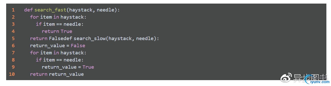

  首先我们要意识到Python核心运行于一组非常优化的指令上。而诀窍就是让Python以正确的次序执行它们来获得更好的性能。比如下例,我们可以轻松看出,虽然两个算法都有O(n)的运行时间,search_fast会比search_slow快,因为它提前中止了循环,跳过了不必要的计算。
  通过性能分析查找代码的慢速区域以及寻找更有效的算法其实就是寻找这些无用的操作并删除它们,最终的结果是一样的,但计算和传输数据的次数却大大减少了。
