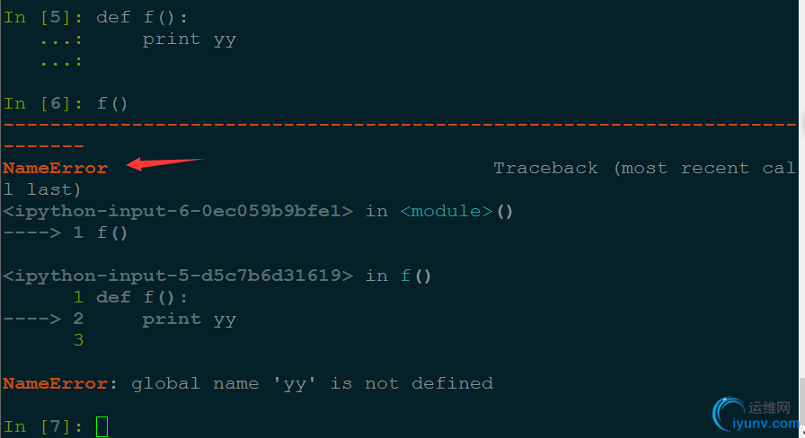

  •   NameError         尝试访问一个没有声明的变量
  如图,在f() 函数里,试图打印一个未被定义的变量yy,当调用f()函数时,将会抛出一个NameError 的异常。

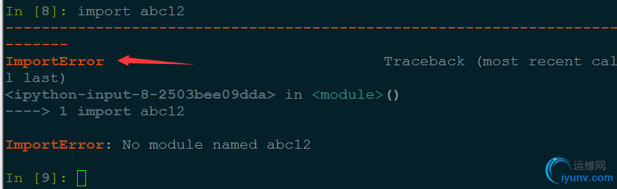

  如图,试图import 模块abc12,但是由于abc12 并不是已经被定义了的模块,所以程序就会抛出ImportError 的异常。

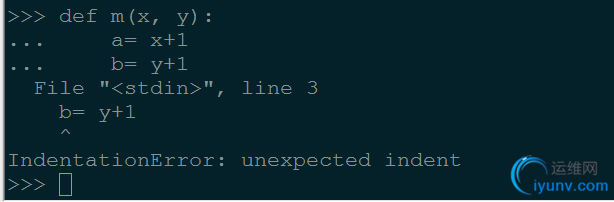

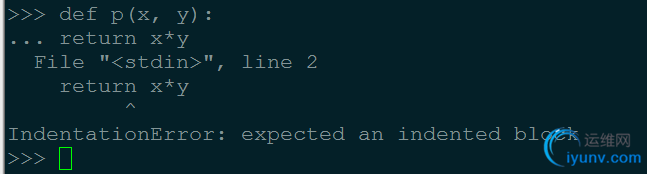

  •   IndentationError     语法错误(的子类);代码没有正确对齐
  如图1,如果空格键和Tab键混用,也是会抛出IndentationError 这个语法错误。a前用了空格键,b前用了tab键。
  如图2,就是明显的没有对齐了,语法错误。

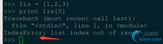

  •   IndexError         索引超出序列范围
  如图,访问列表时,访问了超出索引范围,就会抛出IndexError 异常

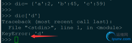

  •   KeyError          请求一个不存在的字典关键字
  如图,对字典dic 的访问,使用了一个不存在的key值,就会抛出KeyError异常

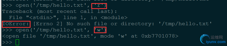

  •   IOError           输入输出错误(比如要读的文件不存在)
  如图,用open() 函数尝试打开一个不存在的文件,则会抛出IOError异常。但是如果是使用‘w’的方式打开,则不存在的文件会被创建。

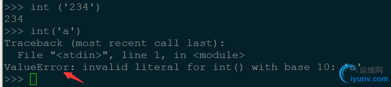

  •   ValueError         传给函数的参数类型不正确,比如int()函数传入字符串函数
  如图,给int()函数传入一个非数字的字符参数,会抛出ValueError 异常

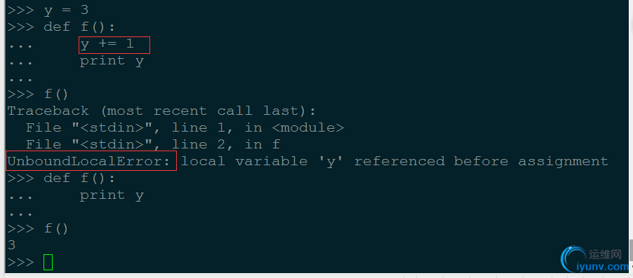

  如图,变量y 在函数f()外面已经被定义,但是在f()方法里,它是一个局部变量,y还没使用,不能直接对其进行赋值操作。
  但是,在第二个f()函数的定义中,直接print 打印y值,这样做是不会抛出异常的。

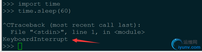

  •   KeyboardInterrupt    键盘中断异常,例如ctrl+c
  time.sleep(60)  让程序休眠60秒,在休眠的过程中,按下ctrl+c,将会终端time.sleep()进程,同时抛出KeyboardInterrupt异常。

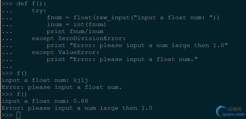

  try...except... 可以一次捕获多个错误,可以将异常写在同一个except 里,也可以分开在多个except 语句,例如:
  如上图,分别用两个except 语句处理了try语句捕获到的ZeroDivisionError 和ValueError 的异常。

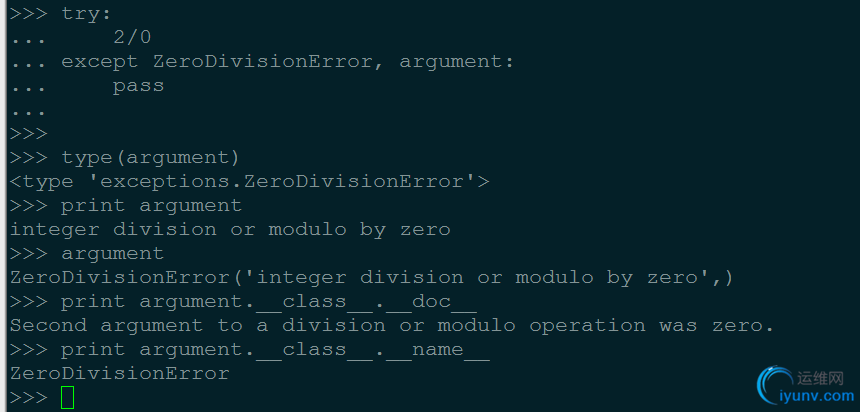

  except 语句除了能捕获异常类型外,还可以创建异常类型的实例,通过异常的实例可以 知道有关异常的更多信息,这对我们跟踪和处理异常是很有帮助的。异常的实例,就是except Exception1,Exception2,...,Argument里的Argument参数了。Exception1,Exception2等都是异常的类型,如果try 捕获到的异常,是except 需要判定的,那么Argument 就会被except 创建为该类型的实例。通过实例,可以知道更多的异常信息。例如:
DSC00013.png 如图,try 捕获了一个除零异常,并且创建了一个异常类型的实例Argument。
  通过打印Argume 的信息,可以更具体地知道异常的信息。

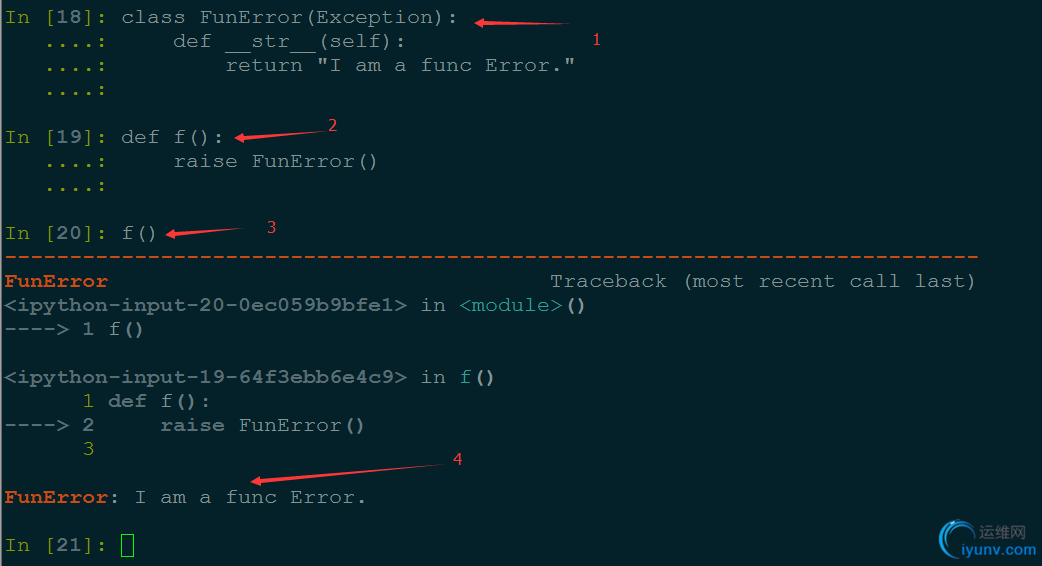

  3. 自定义异常
  通过自定义异常类,但是这个类需要继承父类Exception 异常类.
  (1) 定义了一个继承自Exception 的自定义异常类FunError ,类里的__str__()方法被定义为return 一条信息,通常作为异常信息。
  (2) 定义一个f() 函数,在函数里抛出异常,使用关键字raise。raise 关键字可以用来抛出一个异常。
  (3) 所以,如果调用f() 函数,那么函数就会抛出一个FunError()的异常类。
  (4) 当抛出FunError() 异常类时,异常类的实例同时被创建,那么类的__str__() 方法就会被调用,所以,就可以看到异常信息FunError: I am a func Error.

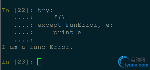

  所以,自定义的FunError 类,也是可以被try 来捕获的,例如:
  如图,在try 里调用f() 函数,它会抛出异常,被except 捕获,将异常类的实例e 打印,打印的就是类的__str__() 方法的信息。
