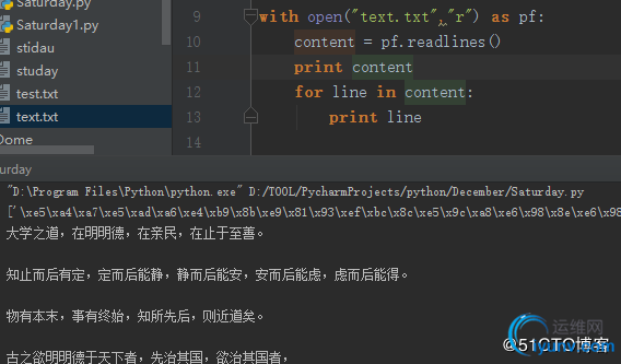

  • fileObject.readlines( [size] )  把文件每一行作为一个list的一个成员,是一个字符串,并且结尾会一个换行符"\n",并返回这个list。这个函数的内部是通过循环调用readline()来实现的。如果指定了size参数,表示读取文件指定内容的长度,此时就有可能只能读取文件的一部分
with open("text.txt","r") as pf:
  content = pf.readlines()
  print content
  for line in content:
  print line
  结果:
