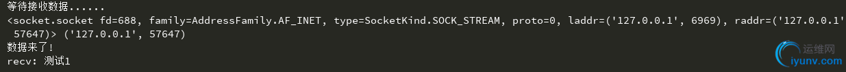

print (conn,addr)
print ('数据来了!')
data = conn.recv(1024)   #让这个实例,接收数据
print ('recv:',data)
conn.send(data.upper())     #让这个实例返回数据(大写的形式)
server.close()  #服务器关闭的话就是这整个服务器关闭,而不是针对实例关闭,所以这里还是要使用server.close(),而不是conn.close()。
  执行服务器:先执行服务器端的代码,因为服务器需要进行监听
  执行客户端:

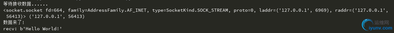

  上图是执行客户端后,客户端收到的代码,可以看到是服务器已大写的形式,将数据返回给客户端
  上图是执行客户端后服务器看到的结果
print (conn)看到的是: <socket.socket fd=664, family=AddressFamily.AF_INET, type=SocketKind.SOCK_STREAM, proto=0, laddr=('127.0.0.1', 6969), raddr=('127.0.0.1', 56413)>
print (addr)看到的结果是:('127.0.0.1', 56413)  #这个56413是随机的源端口
print ('recv:',data)的结果是:recv: b'Hello World!'  #从客户端接收到的数据

print ('recv:',data.decode())  #decode(),默认给解码成unicode,所以不用指定编码
执行结果:
recv: 测试测试!
#解码后可以正常看print的中文数据。

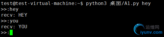

  上图客户端输入数据

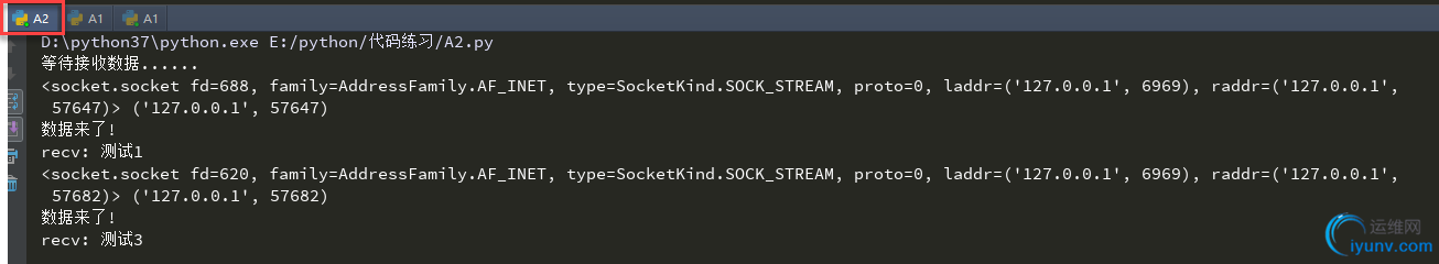

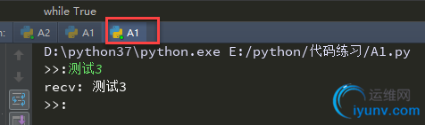

  上图是再次运行客户端建立一个新的连接
  上图可以看到新连接的数据
  上图是之前的连接,可以看到已经关闭了,表示当前服务器端只能接收会话一个连接的数据(当前先不实现多连接,先实现反复的发送和接收数据)

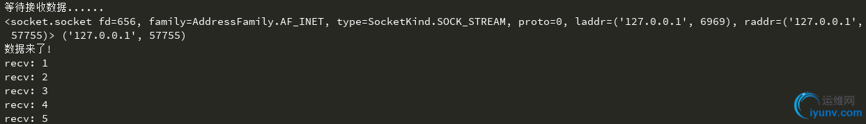

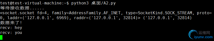

  上图是客户端发送的数据
  上图是服务器收到的数据
  已经实现了客户端与服务器的多次数据交互。

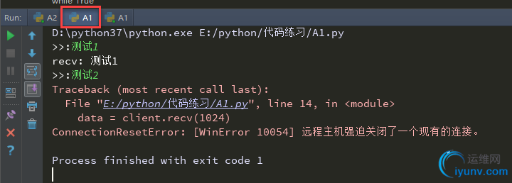

  客户端点击停止来断开连接
  在服务器端也断开了

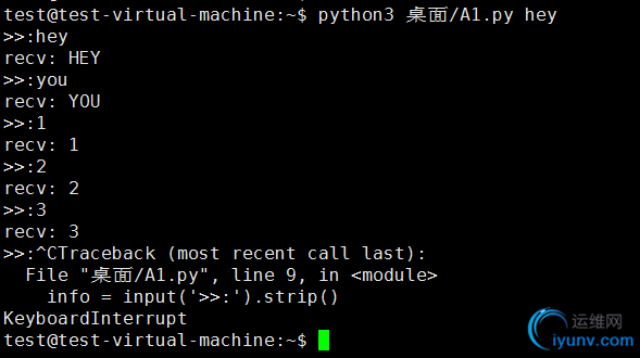

  在linux中和Windows中断开连接时是有区别的,下面在linux执行上面的客户端和服务器代码
  在linux中服务器正在接收和返回数据
  上图在linux中客户端正在发送和接收返回的数据

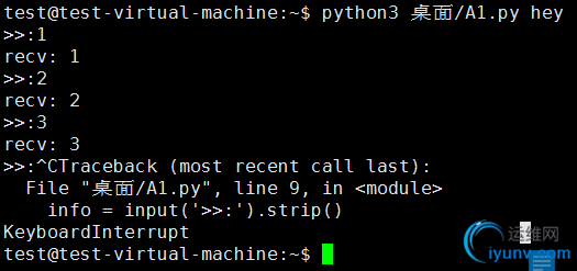

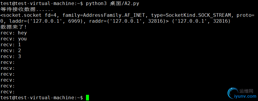

  当停止客户端的连接后,服务器端一直在不断的recv空的数据,进入死循环一直在刷屏;
修改一下服务器端的代码:

ctrl+c断开连接
