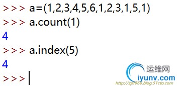

  元组可以使用函数count()和index():

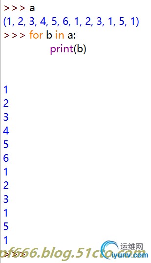

  3)遍历元组中的所有值

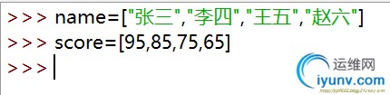

  说明:举个例子,假设要根据同学的名字查找对应的成绩,如果用list实现,需要两个list:
  用list查找过程是这样的:给定一个名字,要查找对应的成绩,就先要在name中找到对应的位置,再从score取出对应的成绩,list越长,耗时越长。

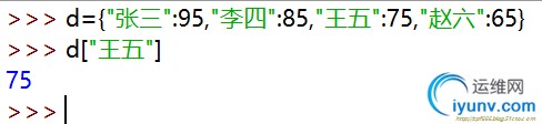

  下面用python编写一个dict(字典),内容如下:
  为什么dict查找速度这么快?因为dict的实现原理和查字典是一样的。假设字典包含了1万个汉字,我们要查某一个字,一个办法是把字典从第一页往后翻,直到找到我们想要的字为止,这种方法就相当于在list中查找元素的方法,list越大,查找越慢。
  第二种方法是先在字典的索引表里(比如部首表)查这个字对应的页码,然后直接翻到该页,找到这个字。无论找哪个字,这种查找速度都非常快,不会随着字典大小的增加而变慢。
  dict就是第二种实现方式,给定一个名字,比如“王五”,dict在内部就可以直接计算出王五对应的存放成绩的“页码”,也就是75这个数字存放的内存地址,直接取出来,所以速度非常快。

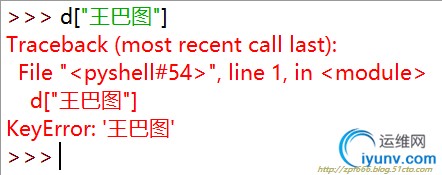

  如果key不存在,dict就会报错:

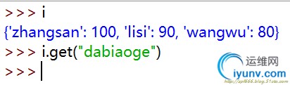

  二是通过dict提供的get方法,如果key不存在,可以返回None,或者自己指定的value:
  注意:返回None的时候Python的交互式命令行不显示结果。

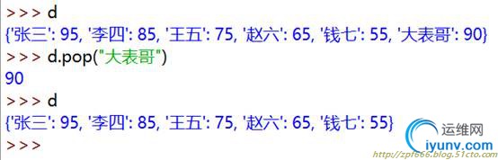

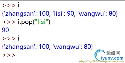

  要删除一个key,用pop(key)方法,对应的value也会从dict中删除:
  请务必注意,dict内部存放的顺序和key放入的顺序是没有关系的。

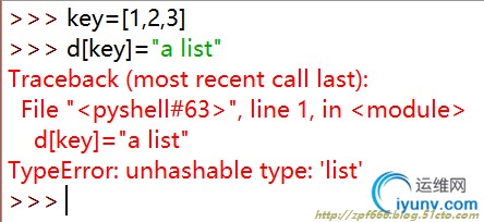

  说明:dict可以用在需要高速查找的很多地方,在Python代码中几乎无处不在,正确使用dict非常重要,需要牢记的第一条就是dict的key必须是不可变对象。这是因为dict根据key来计算value的存储位置,如果每次计算相同的key得出的结果不同,那dict内部就完全混乱了。这个通过key计算位置的算法称为哈希算法(hash),要保证hash的正确性,作为key的对象就不能变。在Python中,字符串、整数等都是不可变的,因此,可以放心地作为key。而list是可变的,就不能作为key。

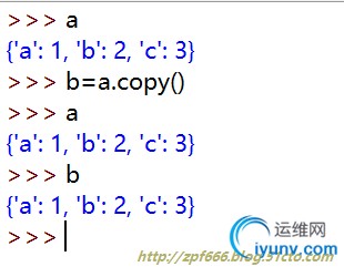

  3)将a字典的元素赋值给b
  这里有个特别需要注意的点需要说明一下:
  举一个例子来说明一下:
  ①定义一个字典a,然后让b和c通过两种方式让字典a的元素赋值给自己一份。
  ②增加字典a的元素(即:key-value)
  ③再来查看字典b和字典c的元素
  会发现字典b的元素没有随着字典a的增加而增加,而字典c倒是随着字典a的增加而增加,这个情况和我们在第一篇python那篇博文中所说的数值、字符串不随着原有数值、字符串的改变而改变,这里却是改变了,这是因为python规定,字典c=字典a的时候,在内存里面,字典c直接就是指向字典a,而b=a.copy()的方式,在内存里是让字典b指向a此时此刻所对应的元素,一旦字典a改变了,b还是指向原有的那些元素,而不发生改变,而c因为直接就是指向的a,所以a改变,c也跟着改变,这一点和数值、字符串正好相反,这一点需要特别的注意。

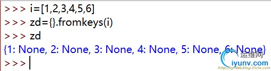

  4)只定义key值,()中的内容可以来自于定义好的一个字典,或者一个列表,只定义key值,value值为none

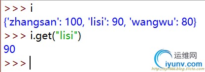

  5)根据key,得出value值
  注意:上一张图片说明,根据key得value,如果key不存在,则python不会有任何报错信息。

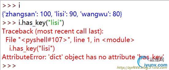

  6)判断key值是否存在
  为什么我判断key值是否存在失败了呢?这是因为python3.x版本,删除了has_key()这个查询方法,这个方法只停留在python2.x系列版本。我们在3.x版本里可以使用如下的查询方法:
  在2.x版本还是用has_key()方法:

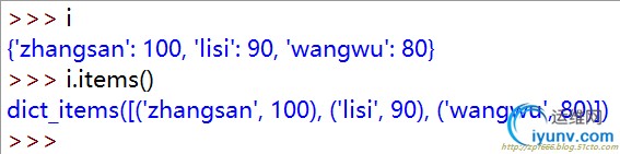

  7)以列表形式分组输出key,value值

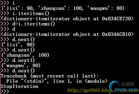

  8)字典中的迭代器

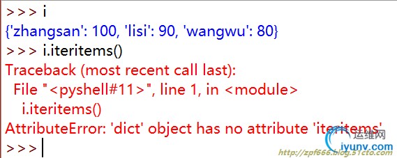

  Python3.x版本没有iteritems()这个用法,该用法只停留在python2.x版本,如下所示:
  说明:d.next():无序输出字典中的元素。

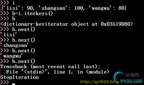

  9)迭代器,只输出key值
  同样,Python3.x版本也没有iterkeys()这个用法,该用法只停留在python2.x版本,如下所示:

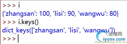

  10)只输出key值

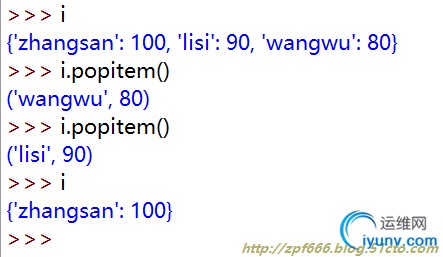

  12)随机删除key和value
  i.popitem(),小括号内不能有任何东西。

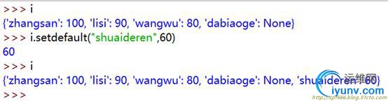

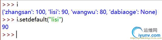

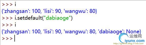

  13)根据key值返回value值,如果key不存在,则默认添加key,value则为None
  如果key存在,则返回其对应的vlaue值:
  其实,setdefault()也可以用来新增字典中的元素,用法如下:

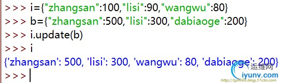

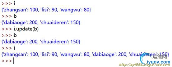

  14)b是一个字典,将b字典添加到i字典中
  有一种情况,就是要添加的字典中的key值与当前字典key一样,会覆盖原value值:

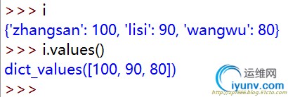

  15)输出i字典中的所有value值

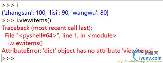

  16)分组列表形式显示key和value值

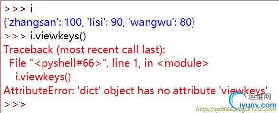

  Python3.x版本没有viewitems()的用法,只停留在python2.x版本:
  17)列表形式显示所有的key
  同样,Python3.x版本没有viewkeys()的用法,只停留在python2.x版本:
