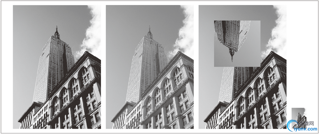

pil_im.thumbnail((128,128))1.1.3 复制和粘贴图像区域
  使用 crop() 方法可以从一幅图像中裁剪指定区域:
box = (100,100,400,400)region = pil_im.crop(box)  该区域使用四元组来指定。四元组的坐标依次是(左,上,右,下)。PIL 中指定坐标系的左上角坐标为(0,0)。我们可以旋转上面代码中获取的区域,然后使用 paste() 方法将该区域放回去,具体实现如下:
region = region.transpose(Image.ROTATE_180)pil_im.paste(region,box)1.1.4 调整尺寸和旋转
  要调整一幅图像的尺寸,我们可以调用 resize() 方法。该方法的参数是一个元组,用来指定新图像的大小:
out = pil_im.resize((128,128))  要旋转一幅图像,可以使用逆时针方式表示旋转角度,然后调用 rotate() 方法:
out = pil_im.rotate(45)  上述例子的输出结果如图 1-1 所示。最左端是原始图像,然后是灰度图像、粘贴有旋转后裁剪图像的原始图像,最后是缩略图。

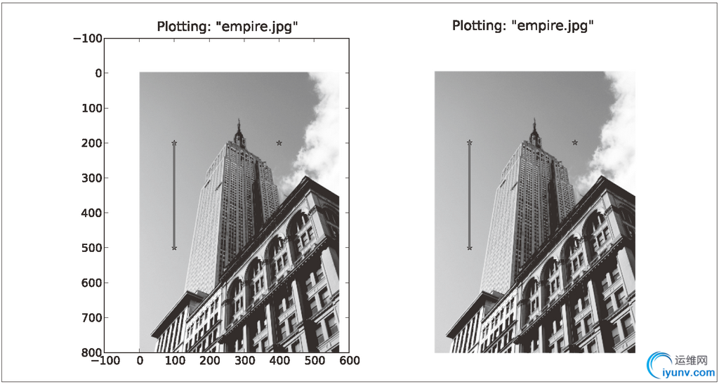

1.2.1 绘制图像、点和线
  尽管 Matplotlib 可以绘制出较好的条形图、饼状图、散点图等,但是对于大多数计算机视觉应用来说,仅仅需要用到几个绘图命令。最重要的是,我们想用点和线来表示一些事物,比如兴趣点、对应点以及检测出的物体。下面是用几个点和一条线绘制图像的例子:
from PIL import Imagefrom pylab import *# 读取图像到数组中im = array(Image.open('empire.jpg'))# 绘制图像imshow(im)# 一些点x = [100,100,400,400]y = [200,500,200,500]# 使用红色星状标记绘制点plot(x,y,'r*')# 绘制连接前两个点的线plot(x[:2],y[:2])# 添加标题,显示绘制的图像title('Plotting: "empire.jpg"')show()  上面的代码首先绘制出原始图像,然后在 x 和 y 列表中给定点的 x 坐标和 y 坐标上绘制出红色星状标记点,最后在两个列表表示的前两个点之间绘制一条线段(默认为蓝色)。该例子的绘制结果如图 1-2 所示。show() 命令首先打开图形用户界面(GUI),然后新建一个图像窗口。该图形用户界面会循环阻断脚本,然后暂停,直到最后一个图像窗口关闭。在每个脚本里,你只能调用一次 show() 命令,而且通常是在脚本的结尾调用。注意,在 PyLab 库中,我们约定图像的左上角为坐标原点。
  图像的坐标轴是一个很有用的调试工具;但是,如果你想绘制出较美观的图像,加上下列命令可以使坐标轴不显示:
axis('off')  上面的命令将绘制出如图 1-2 右边所示的图像。
  图 1-2:Matplotlib 绘图示例。带有坐标轴和不带坐标轴的包含点和一条线段的图像

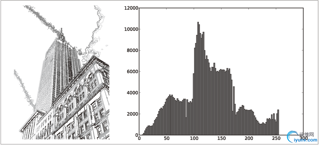

  下面来看两个特别的绘图示例:图像的轮廓和直方图。绘制图像的轮廓(或者其他二维函数的等轮廓线)在工作中非常有用。因为绘制轮廓需要对每个坐标 [x, y] 的像素值施加同一个阈值,所以首先需要将图像灰度化:
from PIL import Imagefrom pylab import *# 读取图像到数组中im = array(Image.open('empire.jpg').convert('L'))# 新建一个图像figure()# 不使用颜色信息gray()# 在原点的左上角显示轮廓图像contour(im, origin='image')axis('equal')axis('off')  像之前的例子一样,这里用 PIL 的 convert() 方法将图像转换成灰度图像。
  图像的直方图用来表征该图像像素值的分布情况。用一定数目的小区间(bin)来指定表征像素值的范围,每个小区间会得到落入该小区间表示范围的像素数目。该(灰度)图像的直方图可以使用 hist() 函数绘制:
figure()hist(im.flatten(),128)show()  hist() 函数的第二个参数指定小区间的数目。需要注意的是,因为 hist() 只接受一维数组作为输入,所以我们在绘制图像直方图之前,必须先对图像进行压平处理。flatten() 方法将任意数组按照行优先准则转换成一维数组。图 1-3 为等轮廓线和直方图图像。
  图 1-3:用 Matplotlib 绘制图像等轮廓线和直方图

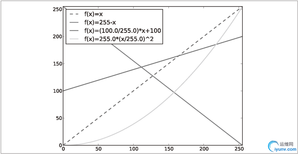

1.3.2 灰度变换
  将图像读入 NumPy 数组对象后,我们可以对它们执行任意数学操作。一个简单的例子就是图像的灰度变换。考虑任意函数 f,它将 0...255 区间(或者 0...1 区间)映射到自身(意思是说,输出区间的范围和输入区间的范围相同)。下面是关于灰度变换的一些例子:
from PIL import Imagefrom numpy import *im = array(Image.open('empire.jpg').convert('L'))im2 = 255 - im # 对图像进行反相处理im3 = (100.0/255) * im + 100 # 将图像像素值变换到100...200 区间im4 = 255.0 * (im/255.0)**2 # 对图像像素值求平方后得到的图像  第一个例子将灰度图像进行反相处理;第二个例子将图像的像素值变换到 100...200
区间;第三个例子对图像使用二次函数变换,使较暗的像素值变得更小。图 1-4 为所使用的变换函数图像。图 1-5
是输出的图像结果。你可以使用下面的命令查看图像中的最小和最大像素值:
print int(im.min()), int(im.max())

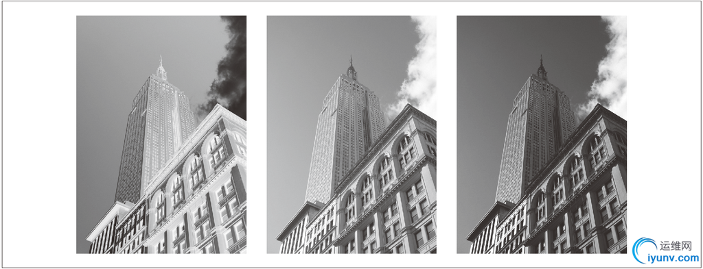

  图 1-4:灰度变换示例。三个例子中所使用函数的图像,其中虚线表示恒等变换
  图 1-5:灰度变换。对图像应用图 1-4 中的函数:f(x)=255-x 对图像进行反相处理(左);f(x)=(100/255)x+100 对图像进行变换(中);f(x)=255(x/255)2 对图像做二次变换(右)
  如果试着对上面例子查看最小值和最大值,可以得到下面的输出结果:

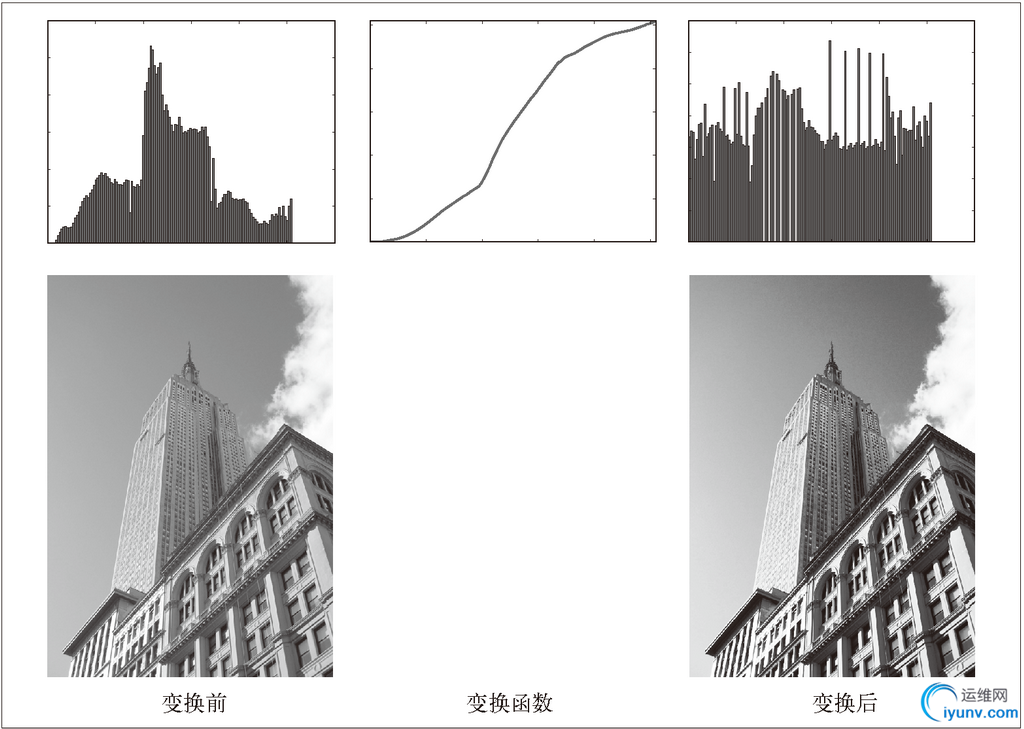

1.3.4 直方图均衡化

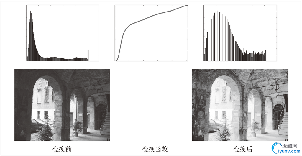

  图像灰度变换中一个非常有用的例子就是直方图均衡化。直方图均衡化是指将一幅图像的灰度直方图变平,使变换后的图像中每个灰度值的分布概率都相同。在对图像做进一步处理之前,直方图均衡化通常是对图像灰度值进行归一化的一个非常好的方法,并且可以增强图像的对比度。
  在这种情况下,直方图均衡化的变换函数是图像中像素值的累积分布函数(cumulative distribution function,简写为 cdf,将像素值的范围映射到目标范围的归一化操作)。
  下面的函数是直方图均衡化的具体实现。将这个函数添加到 imtool.py 里:
def histeq(im,nbr_bins=256):
  """ 对一幅灰度图像进行直方图均衡化"""
  # 计算图像的直方图
  imhist,bins = histogram(im.flatten(),nbr_bins,normed=True)
  cdf = imhist.cumsum() # cumulative distribution function
  cdf = 255 * cdf / cdf[-1] # 归一化
  # 使用累积分布函数的线性插值,计算新的像素值
  im2 = interp(im.flatten(),bins[:-1],cdf)
  return im2.reshape(im.shape), cdf
  该函数有两个输入参数,一个是灰度图像,一个是直方图中使用小区间的数目。函数返回直方图均衡化
后的图像,以及用来做像素值映射的累积分布函数。注意,函数中使用到累积分布函数的最后一个元素(下标为 -1),目的是将其归一化到 0...1
范围。你可以像下面这样使用该函数:
from PIL import Imagefrom numpy import *im = array(Image.open('AquaTermi_lowcontrast.jpg').convert('L'))im2,cdf = imtools.histeq(im)  图 1-6 和图 1-7 为上面直方图均衡化例子的结果。上面一行显示的分别是直方图均衡化之前和之后的灰度直方图,以及累积概率分布函数映射图像。可以看到,直方图均衡化后图像的对比度增强了,原先图像灰色区域的细节变得清晰。
  图 1-6:直方图均衡化示例。左侧为原始图像和直方图,中间图为灰度变换函数,右侧为直方图均衡化后的图像和相应直方图
  图 1-7:直方图均衡化示例。左侧为原始图像和直方图,中间图为灰度变换函数,右侧为直方图均衡化后的图像和相应直方图

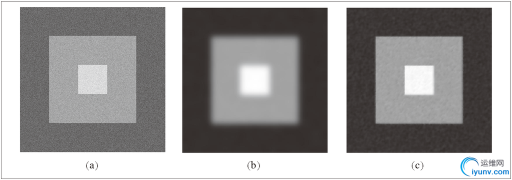

1.3.5 图像平均
  图像平均操作是减少图像噪声的一种简单方式,通常用于艺术特效。我们可以简单地从图像列表中计算
出一幅平均图像。假设所有的图像具有相同的大小,我们可以将这些图像简单地相加,然后除以图像的数目,来计算平均图像。下面的函数可以用于计算平均图像,
将其添加到 imtool.py 文件里:
def compute_average(imlist):
  """ 计算图像列表的平均图像"""
  # 打开第一幅图像,将其存储在浮点型数组中
  averageim = array(Image.open(imlist[0]), 'f')
  for imname in imlist[1:]:
    try:
      averageim += array(Image.open(imname))
    except:
      print imname + '...skipped'
  averageim /= len(imlist)
  # 返回uint8 类型的平均图像
  return array(averageim, 'uint8')
  该函数包括一些基本的异常处理技巧,可以自动跳过不能打开的图像。我们还可以使用 mean() 函数计算平均图像。mean() 函数需要将所有的图像堆积到一个数组中;也就是说,如果有很多图像,该处理方式需要占用很多内存。我们将会在下一节中使用该函数。

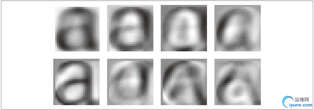

  我们接下来对字体图像进行 PCA 变换。fontimages.zip 文件包含采用不同字体的字符 a 的缩略图。所有的 2359 种字体可以免费下载 2。假定这些图像的名称保存在列表 imlist 中,跟之前的代码一起保存传在 pca.py 文件中,我们可以使用下面的脚本计算图像的主成分:
  2免费字体图像库由 Martin Solli 收集并上传(http://webstaff.itn.liu.se/~marso/)。
from PIL import Imagefrom numpy import *from pylab import *import pca
im = array(Image.open(imlist[0])) # 打开一幅图像,获取其大小m,n = im.shape[0:2] # 获取图像的大小imnbr = len(imlist) # 获取图像的数目# 创建矩阵,保存所有压平后的图像数据immatrix = array([array(Image.open(im)).flatten()
               for im in imlist],'f')# 执行 PCA 操作V,S,immean = pca.pca(immatrix)# 显示一些图像(均值图像和前 7 个模式)figure()gray()subplot(2,4,1)imshow(immean.reshape(m,n))for i in range(7):
  subplot(2,4,i+2)
  imshow(V.reshape(m,n))show()
  注意,图像需要从一维表示重新转换成二维图像;可以使用 reshape() 函数。如图 1-8 所示,运行该例子会在一个绘图窗口中显示 8 个图像。这里我们使用了 PyLab 库的 subplot() 函数在一个窗口中放置多个图像。
  图 1-8:平均图像(左上)和前 7 个模式(具有最大方差的方向模式)

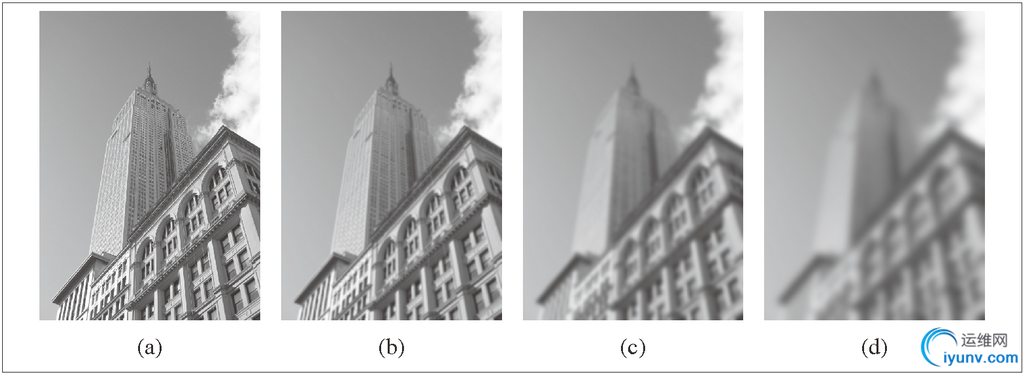

1.4.1 图像模糊
  图像的高斯模糊是非常经典的图像卷积例子。本质上,图像模糊就是将(灰度)图像 I 和一个高斯核进行卷积操作:
  Iσ = I*Gσ
  其中 * 表示卷积操作; 是标准差为 σ 的二维高斯核,定义为 :
  高斯模糊通常是其他图像处理操作的一部分,比如图像插值操作、兴趣点计算以及很多其他应用。
  SciPy 有用来做滤波操作的 scipy.ndimage.filters 模块。该模块使用快速一维分离的方式来计算卷积。你可以像下面这样来使用它:
from PIL import Imagefrom numpy import *from scipy.ndimage import filters
im = array(Image.open('empire.jpg').convert('L'))im2 = filters.gaussian_filter(im,5)
  上面 guassian_filter() 函数的最后一个参数表示标准差。
  图 1-9 显示了随着 σ 的增加,一幅图像被模糊的程度。σ 越大,处理后的图像细节丢失越多。如果打算模糊一幅彩***像,只需简单地对每一个颜色通道进行高斯模糊:

  图 1-9:使用 scipy.ndimage.filters 模块进行高斯模糊:(a)原始灰度图像;(b)使用 σ=2 的高斯滤波器;(c)使用 σ=5 的高斯滤波器;(d)使用 σ=10 的高斯滤波器

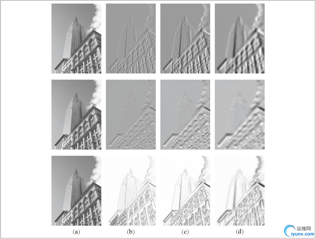

  上面的脚本使用 Sobel 滤波器来计算 xy 的方向导数,以及梯度大小。sobel() 函数的第二个参数表示选择 x 或者 y 方向导数,第三个参数保存输出的变量。图 1-10 显示了用 Sobel 滤波器计算出的导数图像。在两个导数图像中,正导数显示为亮的像素,负导数显示为暗的像素。灰色区域表示导数的值接近于零。
  图 1-10:使用 Sobel 导数滤波器计算导数图像:(a)原始灰度图像;(b)x 导数图像;(c)y 导数图像;(d)梯度大小图像

sigma = 5 # 标准差imx = zeros(im.shape)filters.gaussian_filter(im, (sigma,sigma), (0,1), imx)imy = zeros(im.shape)filters.gaussian_filter(im, (sigma,sigma), (1,0), imy)  该函数的第三个参数指定对每个方向计算哪种类型的导数,第二个参数为使用的标准差。你可以查看相应文档了解详情。图 1-11 显示了不同尺度下的导数图像和梯度大小。你可以和图 1-9 中做相同尺度模糊的图像做比较。
  图 1-11:使用高斯导数计算图像导数:x 导数图像(上),y 导数图像(中),以及梯度大小图像(下);(a)为原始灰度图像,(b)为使用 σ=2 的高斯导数滤波器处理后的图像,(c)为使 用 σ=5 的高斯导数滤波器处理后的图像,(d)为使用 σ=10 的高斯导数滤波器处理后的图像

  原始图像和图像的去噪结果如图 1-13 所示。正如你所看到的,ROF 算法去噪后的图像很好地保留了图像的边缘信息。
  图 1-13:使用 ROF 模型对合成图像去噪:(a)为原始噪声图像;(b)为经过高斯模糊的图像(σ=10);(c)为经过 ROF 模型去噪后的图像
