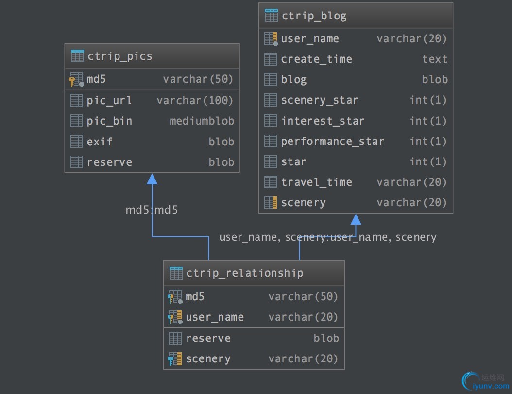

建库
    我们要做的第一件事就是想好数据库的结构,我选择的还是使用mysql,具体的结构如下:
