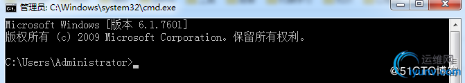

  层层嵌套。所以如果你在运行栏(或者点开始菜单里的“运行”)输入cmd回车,我猜你明白C:\Users\Administrator>是什么意思了,表示你处在一个名叫Administrator的文件夹里。
  其实,没有“当前位置”,也是可以定位每一个文件的。上例中,不管你在哪里,输入E:\C\hello.exe,电脑都知道你要找的不是E:\C#\hello.exe 。但是每次树一长串,谁愿意呢?另外,命令行里显示的那个目录叫“当前工作目录”,简称工作目录,我相信你几次用命令行运行python就会明白为什么叫“工作”了。
