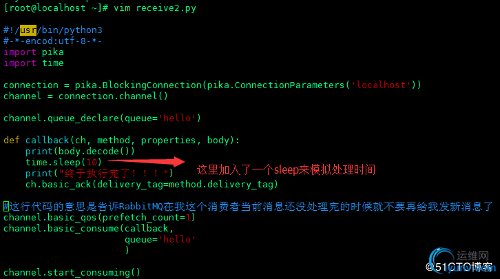

只需要在**消费者**端加一条短短的代码channel.basic_qos(prefetch_count=1)即可。
  我们编辑两个消费者端来测试receive.py和receive2.py
  编辑完成后,开启两个消费者端,用生产者连续发消息测试,可以看到在receive2没有处理完的时候,生产者的消息是不会发送给它的。
