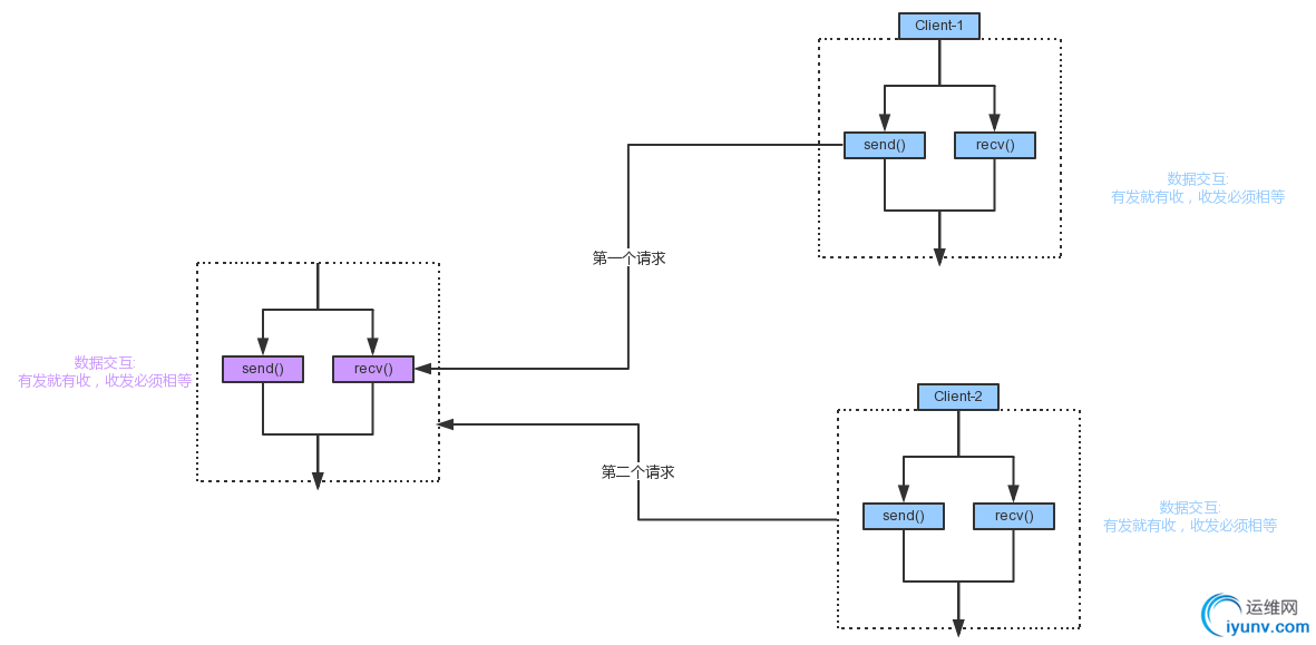

  三、原生Socket增强:
  上一篇《初识socket》:server端他们仅能处理一个请求在有连接过来的时候,如果第一个请求在和服务器连接中,那么第二个只能等待第一个断开后第二个才能连接
  过程:
  第一请求发发了一个操作,server端返回了,那么现在两头等在等待这输入。
  那么这段时间第二个请求还在等待!现在服务端是不是在空闲着呢?他只占着I/O资源,CPU是不是空闲着呢?他阻塞着后面的请求无法进来。
  那么遇到这种情况如何解决呢?继续往下看
