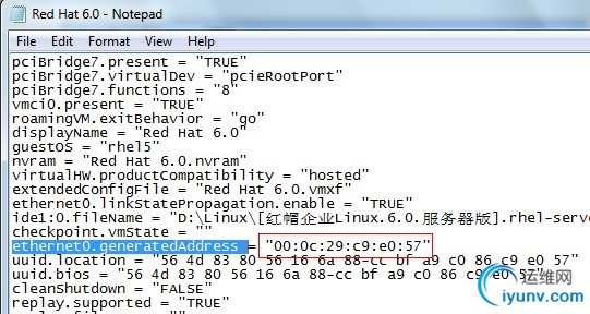

  1.在对应虚拟机文件目录下,找到“*.vmx”文件;用记事本打开该文件,并且找到“ethernet0.generatedAddress =”后面的MAC地址,如下图:

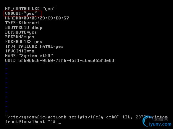

DSC0001.jpg   2.编辑“ifcfg-eth0”这个文件
#vim /etc/sysconfig/network-scripts/ifcfg-eth0    查看HWADDR=“” 与虚机文件的是否一致,如果不一致改成一致,并把ONBOOT=“no” 改成"yes"

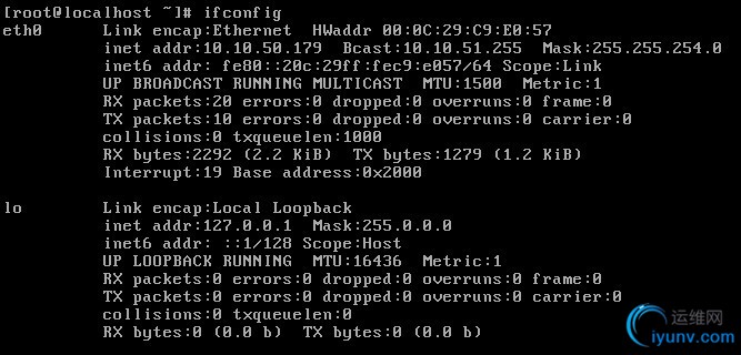

  4.完成后,重启service network restart  如下;已正常
