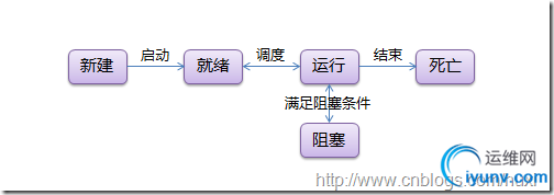

1.1. 线程状态
  线程有5种状态,状态转换的过程如下图所示:
