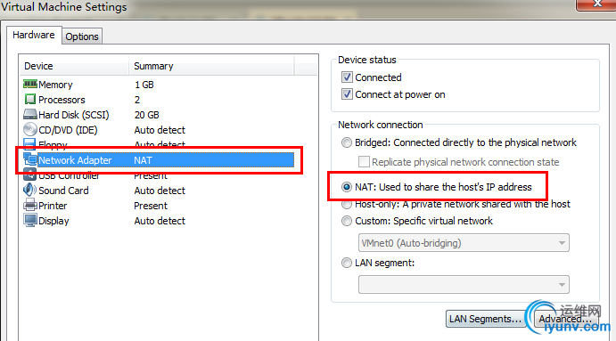

  1.NAT网络下

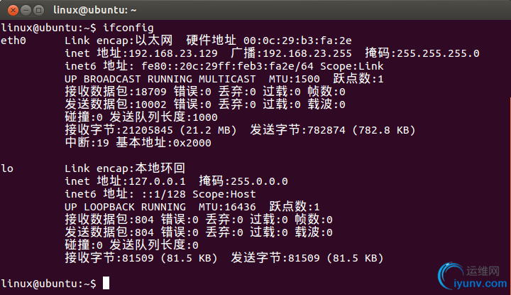

    先查看Ubuntu虚拟机的IP配置,可以通过ifconfig命令查看

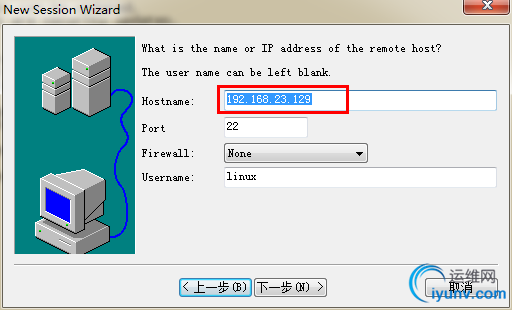

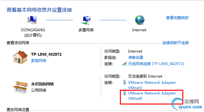

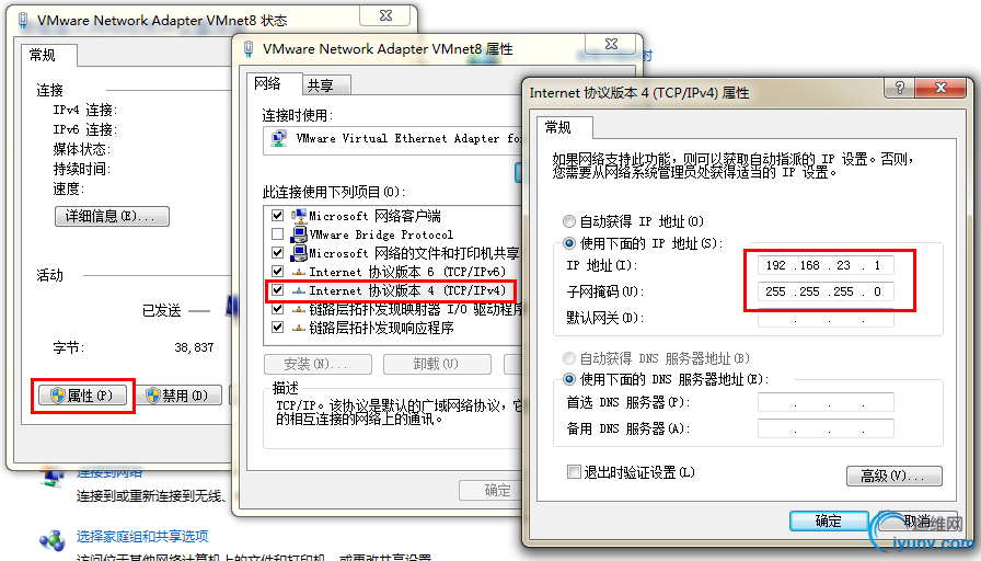

  可知虚拟机IP为192.168.23.129,接下来只需简单的到Windows下设置VMware Network Adapter VMnet8
       的IP为192.168.23.1即可(即与虚拟机IP保持在同一个网段)

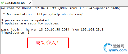

    接下来就可以通过CRT来连接到Linux虚拟机了

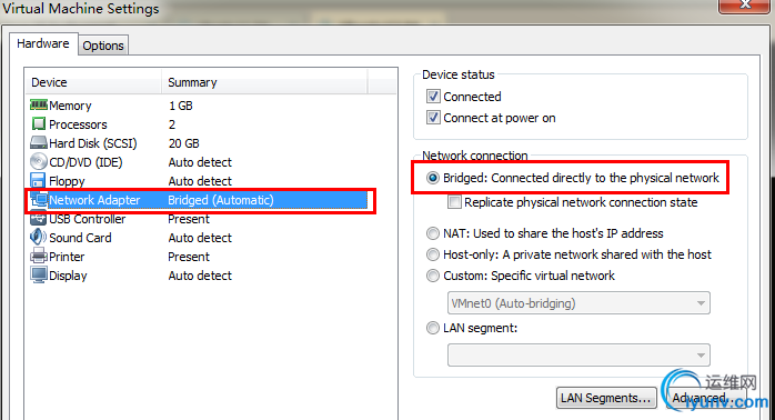

  2.Bridged桥接 (不推荐)
     有人说这种方式下虚拟机不能联网,但我在VMware workstation 9+secureCRT+Ubuntu12.04
       这个环境下虚拟机也是可以访问互联网络的(网络IP是通过路由器来分配,如果是家庭拨号上网可能不能访
       访问网络)。
     这个方式有一个缺点,就是由于每次路由器动态分配给虚拟机的IP地址不一样,导致每次通过SecureCRT
       SSH连接的时候host地址要更改,比较麻烦因此不推荐。
       配置方式如下:

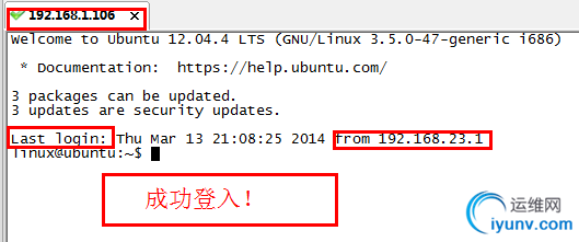

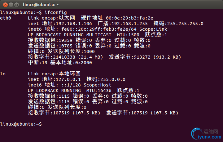

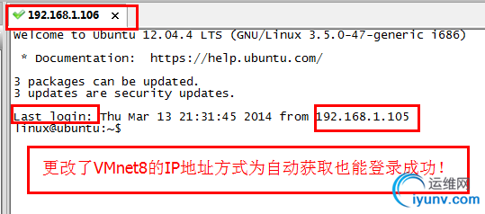

  然后我这边什么都不用设置就可以直接通过CRT登入Linux虚拟机,VMnet8的设置我还保持NAT的
      设置没有更改过(试过更改为自动获取IP也能登录成功!)
    VMware Network Adapter VMnet1 DSC0007.png 的设置我至始至终没有碰过做任何修改

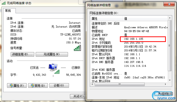

    上面看到虚拟机的IP地址自动分配为192.168.106
    我本地无线连接互联网路由器给分配的IP地址为192.168.105
      这样我就能够通过CRT连接到虚拟机了
