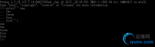

  除了单引号('')和双引号外(""),Python还支持三引号(''''''),用来表示多行内容或注释,如下:
  print '''one
  ... two
  ... three
  ... four
  ... five ''')
