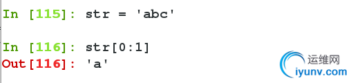

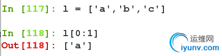

  一.切片
  字符串、列表、元祖可以切片,字典和集合不能切片

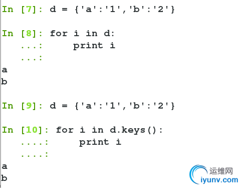

  2.字典的迭代:默认是通过key进行迭代的;
  集合:
  字典:

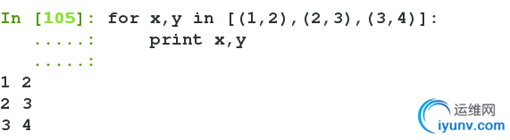

  4.for 循环里,同时引用了两个变量,在 Python 里是很常见的;
  如果要显示[(1,2),(2,3),(3,4)]怎么实现迭代显示?

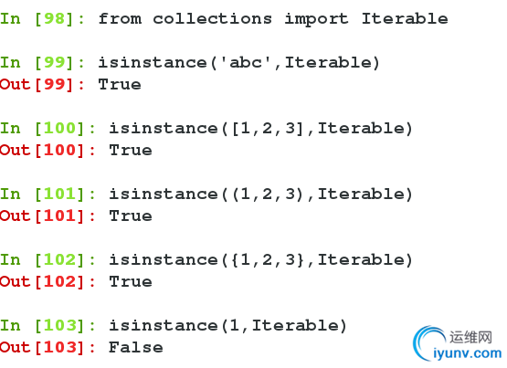

  5.怎么去判断是否可迭代
  isinstance("abc",Iterable)

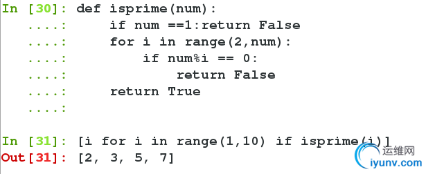

  [ i*i for i in range(1,10) if i%2==0]     返回1-10之间所有的偶数
  [ i for i in range(1,10) if isprime(i)]      返回1-10之间所有的质数,判断质数的函数是自定义的;
