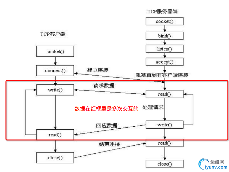

3. 基本Socket实例
  前面讲了这么多到底咋么用呢
import socket
server = socket.socket() #获得socket实例
server.bind(("localhost",9998)) #绑定ip port
server.listen()  #开始监听
print("等待客户端的连接...")
conn,addr = server.accept() #接受并建立与客户端的连接,程序在此处开始阻塞,只到有客户端连接进来...
print("新连接:",addr )
data = conn.recv(1024)
print("收到消息:",data)
server.close()
SocketServer.py
import socket
client = socket.socket()
client.connect(("localhost",9998))
client.send(b"hey")
client.close()
SocketClient.py
  上面的代码的有一个问题 就是SocketServer.py运行起来后 接收了一次客户端的data就退出了。。。 但实际场景中一个连接建立起来后可能要进行多次往返的通信。
