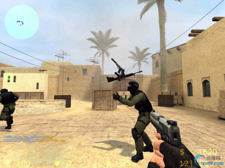

  相信大家都打过CS游戏吧,我们就自己开发一个简单版的CS来玩一玩。
  暂不考虑开发场地等复杂的东西,我们先从人物角色下手, 角色很简单,就俩个,恐怖份子、警察,他们除了角色不同,其它基本都 一样,每个人都有生命值、武器等。 咱们先用非OOP的方式写出游戏的基本角色 .

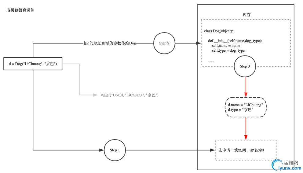

  为什么有__init__? 为什么有self? 此时的你一脸蒙逼,相信不画个图,你的智商是理解不了的!
  画图之前, 你先注释掉这两句
# d = Dog('LiChuang', "京巴")
# d.sayhi()
print(Dog)
  没实例直接打印Dog输出如下
<class '__main__.Dog'>  这代表什么?代表 即使不实例化,这个Dog类本身也是已经存在内存里的对不对, yes, cool,那实例化时,会产生什么化学反应呢?
  根据上图我们得知,其实self,就是实例本身!你实例化时python会自动把这个实例本身通过self参数传进去。

  我们看到,上面的创建角色时,我们并没有给__init__传值,程序也没未报错,是因为,类在调用它自己的__init__(…)时自己帮你给self参数赋值了,
r1 = Role('Alex','police','AK47’) #此时self 相当于 r1 ,  Role(r1,'Alex','police','AK47’)
r2 = Role('Jack','terrorist','B22’)#此时self 相当于 r2, Role(r2,'Jack','terrorist','B22’)
  为什么这样子?你拉着我说你有些犹豫,怎么会这样子?
  你执行r1 = Role('Alex','police','AK47)时,python的解释器其实干了两件事:
  •   在内存中开辟一块空间指向r1这个变量名
  •   调用Role这个类并执行其中的__init__(…)方法,相当于Role.__init__(r1,'Alex','police',AK47’),这么做是为什么呢? 是为了把'Alex','police',’AK47’这3个值跟刚开辟的r1关联起来,是为了把'Alex','police',’AK47’这3个值跟刚开辟的r1关联起来,是为了把'Alex','police',’AK47’这3个值跟刚开辟的r1关联起来,重要的事情说3次,因为关联起来后,你就可以直接r1.name, r1.weapon
    这样来调用啦。所以,为实现这种关联,在调用__init__方法时,就必须把r1这个变量也传进去,否则__init__不知道要把那3个参数跟谁关联呀。
  •   明白了么哥?所以这个__init__(…)方法里的,self.name = name , self.role = role 等等的意思就是要把这几个值 存到r1的内存空间里。
