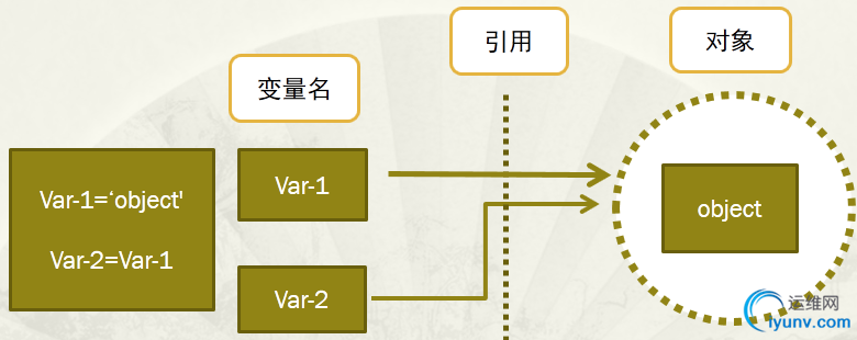

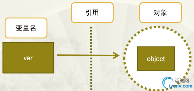

  一、变量与对象
  关系图如下:
  1、变量,通过变量指针引用对象
  变量指针指向具体对象的内存空间,取对象的值。
  2、对象,类型已知,每个对象都包含一个头部信息(头部信息:类型标识符和引用计数器)
  注意:
  变量名没有类型,类型属于对象(因为变量引用对象,所以类型随对象),变量引用什么类型的对象,变量就是什么类型的。
In [32]: var1=object
In [33]: var2=var1
In [34]: id(var1)
Out[34]: 139697863383968In [35]: id(var2)
Out[35]: 139697863383968
  PS:id()是python的内置函数,用于返回对象的身份,即对象的内存地址。

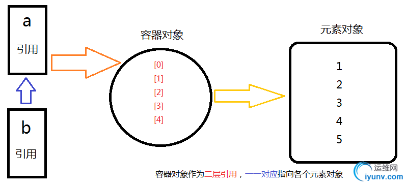

  2、容器对象
  Python的一个容器对象(比如:表、词典等),可以包含多个对象。
In [12]: a=[1,2,3,4,5]
In [13]: b=a
In [14]: a is b
Out[14]: True
In [15]: a[0]=6   In [16]: a
Out[16]: [6, 2, 3, 4, 5]
In [17]: a is b
Out[17]: True
In [18]: b
Out[18]: [6, 2, 3, 4, 5]
  由上可见,实际上,容器对象中包含的并不是元素对象本身,是指向各个元素对象的引用。
