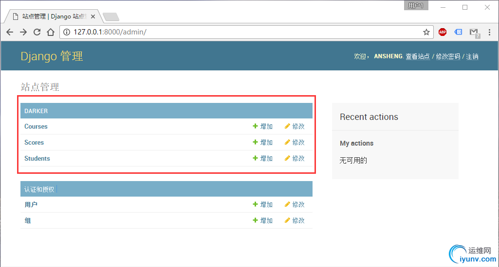

  打开darkerapp目录下面的admin.py,内容修改为:
from django.contrib import admin
from darker.models import student, course, score
# Register your models here.
admin.site.register(student)
admin.site.register(course)
admin.site.register(score)
  完成后,打开页面http://127.0.0.1:8000/admin,你会看到一个DARKER区域,其中包含Courses、Scores和Students,如下图:

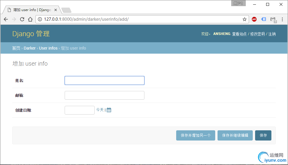

  因为数据库被重新初始化了,你又可以需要重置管理员密码,不过这并不重要,执行python manage.py runserver,登陆之后在UserInfo表中插入几条数据,然后就会得到如下界面:
自定义编辑表单
  在admin.py文件中的AuthorAdmin类添加一行代码:
fields = ("name", "email", "date",)# filter_horizontal = ('authors',) 多选,filter_horizontal和filter_vertical选项只能用在多对多字段上  表示是再添加数据的实现显示的选项,如下图:
