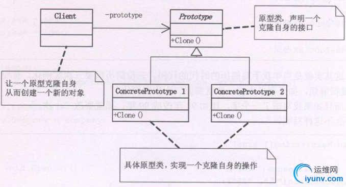

  六、原型模式
  模式特点:用原型实例指定创建对象的种类,并且通过拷贝这些原型创建新的对象。
  程序实例:从简历原型,生成新的简历
  代码特点:简历类Resume提供的Clone()方法其实并不是真正的Clone,只是为已存在对象增加了一次引用。
  Python为对象提供的copy模块中的copy方法和deepcopy方法已经实现了原型模式,但由于例子的层次较浅,二者看不出区别。
import copyclass WorkExp:
    place=""
    year=0class Resume:
    name = ''
    age = 0    def __init__(self,n):
        self.name = n    def SetAge(self,a):
        self.age = a    def SetWorkExp(self,p,y):
        self.place = p
        self.year = y    def Display(self):        print self.age        print self.place        print self.year    def Clone(self):    #实际不是“克隆”,只是返回了自身
        return selfif __name__ == "__main__":
    a = Resume("a")
    b = a.Clone()
    c = copy.copy(a)
    d = copy.deepcopy(a)
    a.SetAge(7)
    b.SetAge(12)
    c.SetAge(15)
    d.SetAge(18)
    a.SetWorkExp("PrimarySchool",1996)
    b.SetWorkExp("MidSchool",2001)
    c.SetWorkExp("HighSchool",2004)
    d.SetWorkExp("University",2007)
    a.Display()
    b.Display()
    c.Display()
    d.Display()

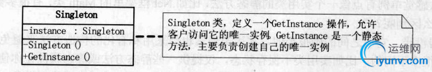

  十七、单例模式
  模式特点:保证类仅有一个实例,并提供一个访问它的全局访问点。
  说明:     为了实现单例模式费了不少工夫,后来查到一篇博文对此有很详细的介绍,而且实现方式也很丰富,通过对代码的学习可以了解更多Python的用法。以下的代码出自GhostFromHeaven的专栏,地址:http://blog.csdn.net/ghostfromheaven/article/details/7671853。不过正如其作者在Python单例模式终极版所说:
  我要问的是,Python真的需要单例模式吗?我指像其他编程语言中的单例模式。
  答案是:不需要!
  因为,Python有模块(module),最pythonic的单例典范。
  模块在在一个应用程序中只有一份,它本身就是单例的,将你所需要的属性和方法,直接暴露在模块中变成模块的全局变量和方法即可!
#-*- encoding=utf-8 -*-print '----------------------方法1--------------------------'#方法1,实现__new__方法#并在将一个类的实例绑定到类变量_instance上,#如果cls._instance为None说明该类还没有实例化过,实例化该类,并返回#如果cls._instance不为None,直接返回cls._instanceclass Singleton(object):    def __new__(cls, *args, **kw):        if not hasattr(cls, '_instance'):
            orig = super(Singleton, cls)
            cls._instance = orig.__new__(cls, *args, **kw)        return cls._instanceclass MyClass(Singleton):
    a = 1one = MyClass()
two = MyClass()
two.a = 3print one.a#3#one和two完全相同,可以用id(), ==, is检测print id(one)#29097904print id(two)#29097904print one == two#Trueprint one is two#Trueprint '----------------------方法2--------------------------'#方法2,共享属性;所谓单例就是所有引用(实例、对象)拥有相同的状态(属性)和行为(方法)#同一个类的所有实例天然拥有相同的行为(方法),#只需要保证同一个类的所有实例具有相同的状态(属性)即可#所有实例共享属性的最简单最直接的方法就是__dict__属性指向(引用)同一个字典(dict)#可参看:http://code.activestate.com/recipes/66531/class Borg(object):
    _state = {}    def __new__(cls, *args, **kw):
        ob = super(Borg, cls).__new__(cls, *args, **kw)
        ob.__dict__ = cls._state        return obclass MyClass2(Borg):
    a = 1one = MyClass2()
two = MyClass2()#one和two是两个不同的对象,id, ==, is对比结果可看出two.a = 3print one.a#3print id(one)#28873680print id(two)#28873712print one == two#Falseprint one is two#False#但是one和two具有相同的(同一个__dict__属性),见:print id(one.__dict__)#30104000print id(two.__dict__)#30104000print '----------------------方法3--------------------------'#方法3:本质上是方法1的升级(或者说高级)版#使用__metaclass__(元类)的高级python用法class Singleton2(type):    def __init__(cls, name, bases, dict):
        super(Singleton2, cls).__init__(name, bases, dict)
        cls._instance = None    def __call__(cls, *args, **kw):        if cls._instance is None:
            cls._instance = super(Singleton2, cls).__call__(*args, **kw)        return cls._instanceclass MyClass3(object):    __metaclass__ = Singleton2
one = MyClass3()
two = MyClass3()
two.a = 3print one.a#3print id(one)#31495472print id(two)#31495472print one == two#Trueprint one is two#Trueprint '----------------------方法4--------------------------'#方法4:也是方法1的升级(高级)版本,#使用装饰器(decorator),#这是一种更pythonic,更elegant的方法,#单例类本身根本不知道自己是单例的,因为他本身(自己的代码)并不是单例的def singleton(cls, *args, **kw):
    instances = {}    def _singleton():        if cls not in instances:
            instances[cls] = cls(*args, **kw)        return instances[cls]    return _singleton
@singletonclass MyClass4(object):
    a = 1    def __init__(self, x=0):
        self.x = x
one = MyClass4()
two = MyClass4()
two.a = 3print one.a#3print id(one)#29660784print id(two)#29660784print one == two#Trueprint one is two#Trueone.x = 1print one.x#1print two.x#1

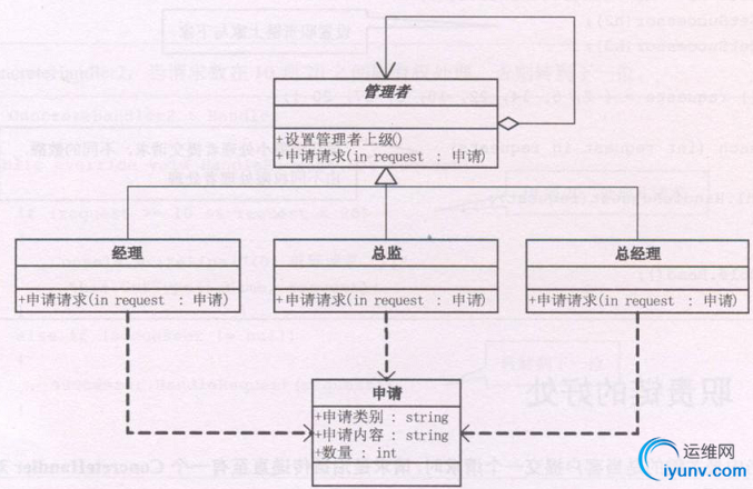

  二十、职责链模式
  模式特点:使多个对象都有机会处理请求,从而避免发送者和接收者的耦合关系。将对象连成链并沿着这条链传递请求直到被处理。
  程序实例:请假和加薪等请求发给上级,如果上级无权决定,那么递交给上级的上级。
  代码特点:无
class Request:    def __init__(self,tcontent,tnum):
        self.content = tcontent
        self.num = tnumclass Manager:    def __init__(self,temp):
        self.name = temp    def SetSuccessor(self,temp):
        self.manager = temp    def GetRequest(self,req):        passclass CommonManager(Manager):    def GetRequest(self,req):        if(req.num>=0 and req.num<10):            print "%s handled %d request." %(self.name,req.num)        else:
            self.manager.GetRequest(req)class MajorDomo(Manager):    def GetRequest(self,req):        if(req.num>=10):            print "%s handled %d request." %(self.name,req.num)if __name__ == "__main__":
    common = CommonManager("Zhang")
    major = MajorDomo("Lee")
    common.SetSuccessor(major)
    req = Request("rest",33)
    common.GetRequest(req)
    req2 = Request("salary",3)
    common.GetRequest(req2)
