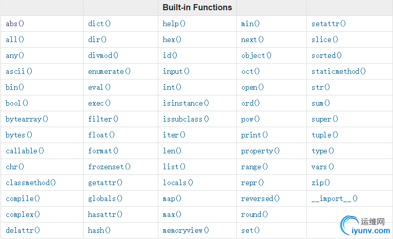

  下面就一一介绍一下内置函数的用法:
