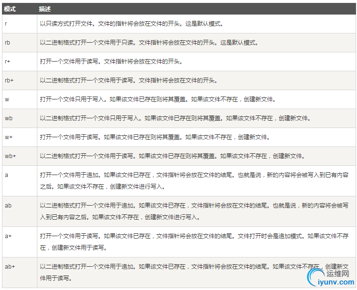

  open()函数式python内置的一个函数,可以通过open函数打开或者创建一个文件,如果文件不存在,则使用open函数的时候会自动创建一个文件,open函数执行后返回一个文件对象,后续的对文件的读写和其他操作都是基于这个对象来进行的。
  file object = open(file_name [, access_mode][,  buffering])
  参数描述如下:
  ·        file_name:file_name变量是一个包含了你要访问的文件名称的字符串值。
  ·        access_mode:access_mode决定了打开文件的模式:只读,写入,追加等。所有可取值见如下的完全列表。这个参数是非强制的,默认文件访问模式为只读(r)。
  ·        buffering:如果buffering的值被设为0,就不会有寄存。如果buffering的值取1,访问文件时会寄存行。如果将buffering的值设为大于1的整数,表明了这就是的寄存区的缓冲大小。如果取负值,寄存区的缓冲大小则为系统默认。
  不同模式打开文件的完全列表:

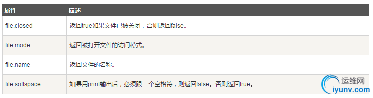

2      File对象的属性
  一个文件被打开后,你有一个file对象,你可以得到有关该文件的各种信息。
  以下是和file对象相关的所有属性的列表:
