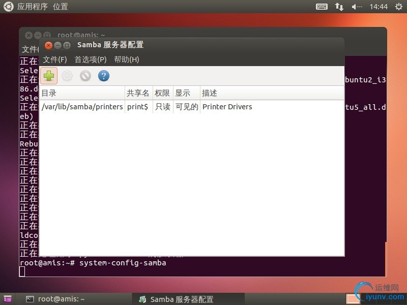

  5、配置smb共享目录:system-config-samba
  输入命令:system-config-samba
  弹出samba服务器配置窗口:

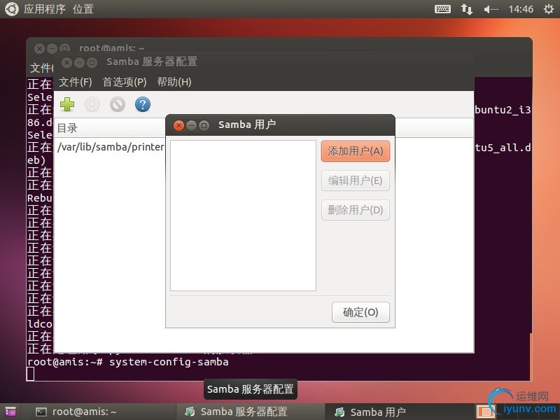

  弹出samba用户窗口:
  5.1.2 单击弹出的对话框中的按钮:添加用户(A)

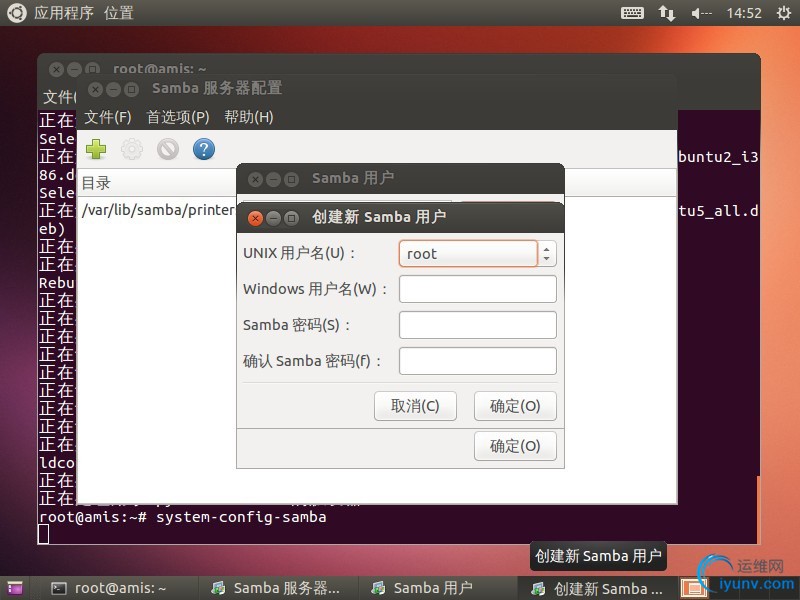

  弹出弹出创建新samba用户的对话框:
  5.1.3在对话框界面的UINX用户(U):后面选择用户,我选择root;Windows用户名(W):输入用户名称;让后输入密码。点击确定按钮,返回samba用户窗口,在单击确认返回samba服务器配置窗口。
  5.1.4如何需要其他的samba用户,需要先创建用户。为了方位方便,这里全部用root用户。

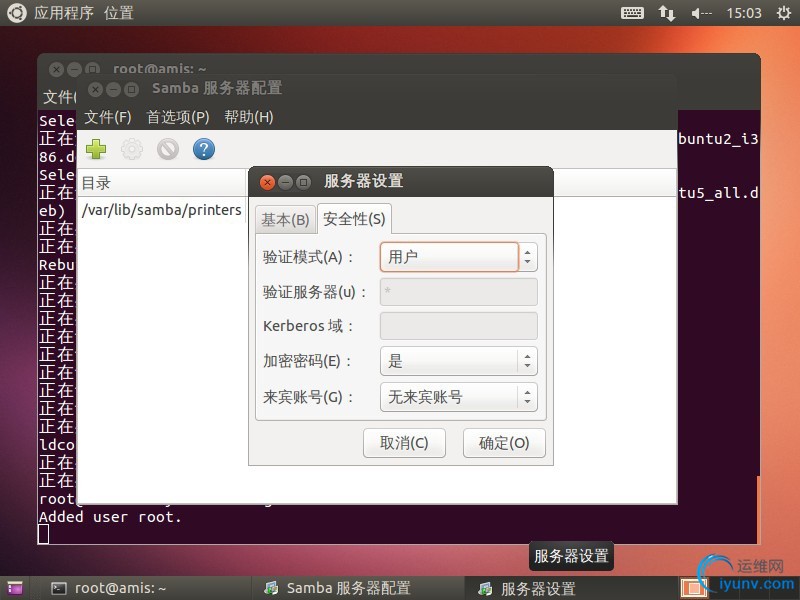

  5.2.3 服务器安全性设置, 单击服务设置窗口的安全性(S)设置标签,进入安全设置:
  这个需要根据具体的情况设置,这里保留默认配置即可。
  5.2.4单击确认,完成设置。

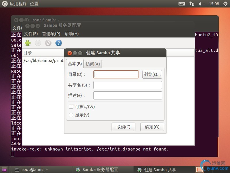

  5.3.1 单击 samba服务器配置窗口工具栏中的绿色加号按钮,

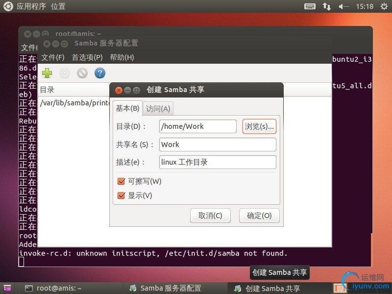

  弹出创建samab共享窗口:

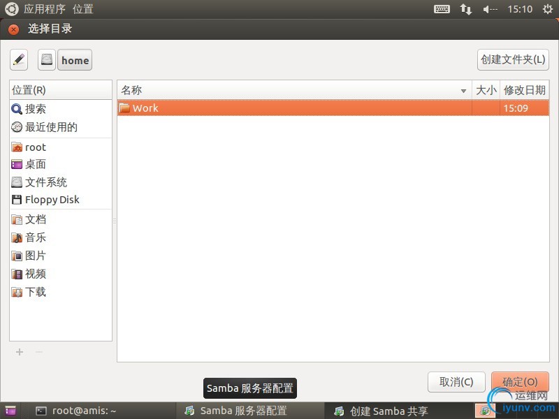

  5.3.2 在基本设置界面,创建单击浏览按钮添加目录:
  选择共享目录的位置,这里放在了home下面的一个名为Work的目录,当然这个名称可以自由发挥,路径也可以随意选择,不过最好要有一定的规划,否则也给日后的维护造成困扰。同样也可以单击创建文件按钮来新建一个目录。这是好目录后单击确定,返回创建samba共享窗口。
  5.3.3 选择好目录后,设置共享名称和描述,选择操作权限,一般会需要执行显示和可擦写等操作,所以全部选中,(如果显示不选中将无法看见共享的目录)。
  设置好的完整界面:

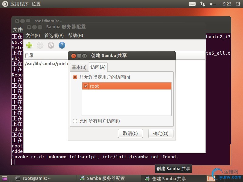

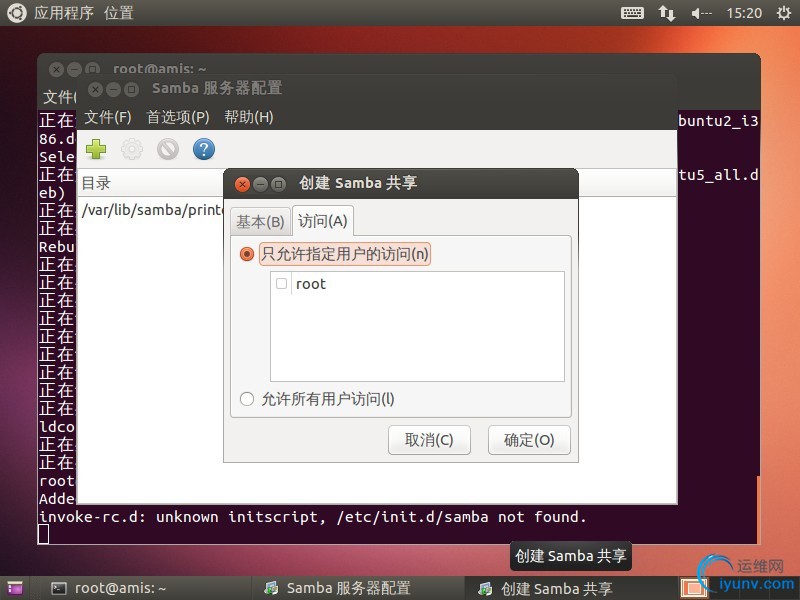

  5.3.4 设置访问权限:单击创建samba共享界面的访问(A)标签,显示界面变成:
  5.3.5 由于我需要用root用户访问,所以我选择只允许指定的用户的访问(n),并在类表框中在选中root,设置的界面如下:

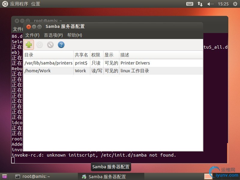

  5.3.6 单击确认。返回samba服务器配置窗口,刚刚设置的共享目录就会出现在类表中,如图:
  5.3.7 在类表中,选中刚刚配置的共享目录,工具栏的相应的工具就变为可以状态,单击齿轮按钮可以编辑共享目录的属性,界面和创建共享目录一样,内容相同。红色禁止按钮会删除选择的共享目录,蓝色问号会显示帮助信息。
