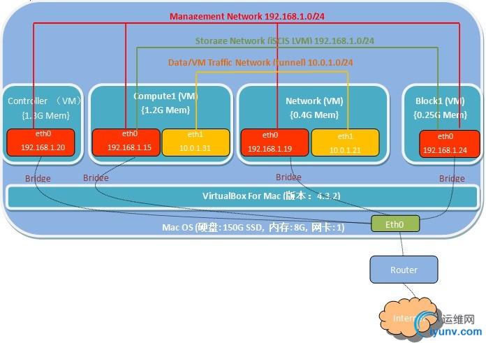

1. 初始环境
  说明:
  1. VirtualBox Ubuntu 安装:(VirtualBox网卡配置可见 http://www.iyunv.com/sammyliu/p/4137772.html)
  安装的是14.04 server 版本,装好后:
(1)修改sources.list来使用厦大的源
(2)运行:
    echo "deb http://ubuntu-cloud.archive.canonical.com/ubuntu"  "trusty-updates/juno main" > /etc/apt/sources.list.d/cloudarchive-juno.list
    apt-get update
    apt-get upgrade
    add-apt-repository cloud-archive:juno
apt-get dist-upgrade  2. 我的环境中,最缺乏的是内存,偏偏OpenStack很占用内存,特别是Controller节点,MySql和RabbitMQ都占了1G多的内存,所以每个节点的内存都是看着差不多刚刚好来分配的。同时也感叹下VirtualBox的好用,Ubuntu配置很方便,启动非常迅速,可能也是Mac使用SSD的缘故。
  3。设置management 网络能访问外网,是为了安装方便。
  4. 为什么storage network和VM traffic network用同一个网络,下文会有说明。
  配置好了初始网络环境,接下来就是安装各个OpenStack node了。

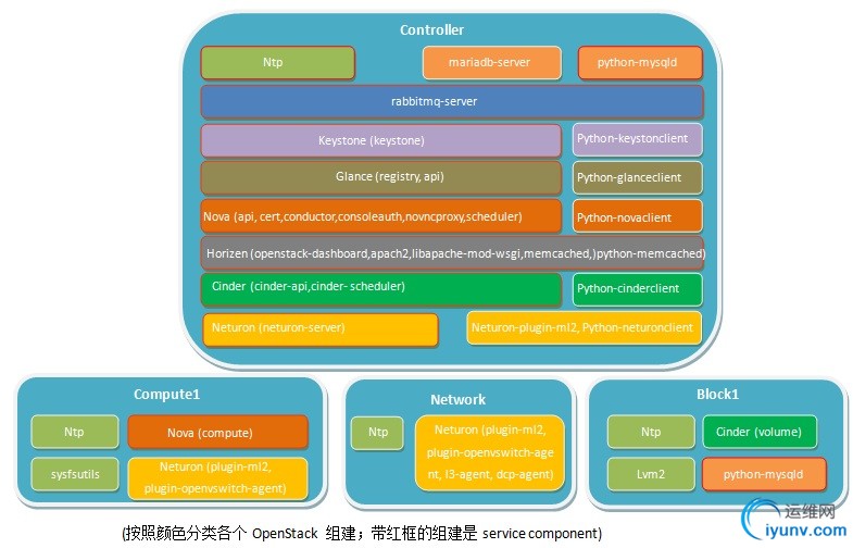

2. 安装
  安装OpenStack是按照Juno的正式安装文档进行的,过程不再重复,安装结果见下图:
3.配置

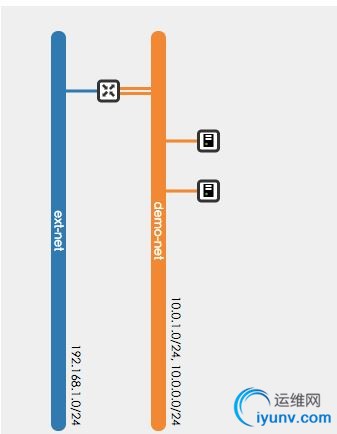

2. 创建neutron 网络
root@controller:/home/s1# neutron net-list
| id                                   | name     | subnets                                             |
| 2e068976-92b2-4a50-bbcb-14b70d4195af | ext-net     | a04711a2-0917-4d1b-9f93-cc2691c22517 192.168.1.0/24 |
| 0a4cd030-d951-401a-8202-937b788bea43 | demo-net  | 08b53624-63a7-4c99-97b0-c8bae3b3cbce 10.0.1.0/24    |
|                                                               | demo-net2  |5598bdf9-2de4-4a4e-9054-2070102e0f1f 10.0.0.0/24    |
root@controller:/home/s1# neutron subnet-list
| id                                   | name         | cidr           | allocation_pools                                   |
| a04711a2-0917-4d1b-9f93-cc2691c22517 | ext-subnet   | 192.168.1.0/24 | {"start": "192.168.1.100", "end": "192.168.1.200"} |
| 08b53624-63a7-4c99-97b0-c8bae3b3cbce | demo-subnet  | 10.0.1.0/24    | {"start": "10.0.1.2", "end": "10.0.1.254"}         |
| 5598bdf9-2de4-4a4e-9054-2070102e0f1f | demo-subnet2 | 10.0.0.0/24    | {"start": "10.0.0.2", "end": "10.0.0.254"}         |
root@controller:/home/s1# neutron router-list
| id                                   | name        | external_gateway_info                                                                                                                                                                     | distributed | ha    |
| 9ba04071-f32b-435e-8f44-e32936568102 | demo-router | {"network_id": "2e068976-92b2-4a50-bbcb-14b70d4195af", "enable_snat": true, "external_fixed_ips": [{"subnet_id": "a04711a2-0917-4d1b-9f93-cc2691c22517", "ip_address": "192.168.1.100"}]} | False       | False |

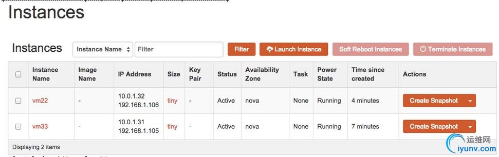

4. 从volume创建虚机
5. 检查虚机
1. VM可使用
2. VM可以互相访问
3. 虚机可以访问外网
6. 创建虚机后的网络
