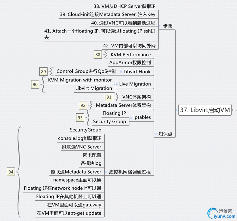

步骤38:从DHCP Server获取IP
  有时候往往数据库里面,VM已经有了IP,很多人就认为虚拟机就得到了IP,可是总是连不进去,不知从何入手,其实界面上能看到VM的IP和VM真正从DHCP获得IP是两回事情。

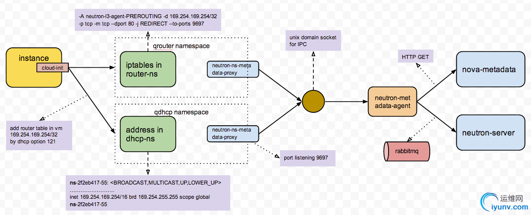

步骤39:cloud-init连接Metadata Server,并注入Key
  Metadata Server有很复杂的架构,cloud-init连接Metadata Server,很容易就会不成功,如果不成功,Key无法注入,所有常出现IP能够ping通,但是就是ssh不上去的情况。
  http://niusmallnan.github.io/_build/html/_templates/openstack/metadata_server.html
  另外推荐孔令贤的blog
  【OpenStack】metadata在OpenStack中的使用(一)
  【OpenStack】metadata在OpenStack中的使用(二)
步骤40:通过VNC可以看到启动过程
  VNC是一个很好的东西,尤其是在VM没有得到IP的时候,你可以通过VNC连进去,用用户名密码登陆,然后调试为什么DHCP失败。
  VNC也是比较复杂的东西,推荐文章
  nova vnc proxy基本原理
步骤41:添加一个FLoating IP,可以通过Floating IP SSH进去。
  要想Floating IP成功,除了IPTables NAT要正确,br-ex也需要正确配置。
步骤42:在VM里面可以访问外网
  要做到这一点,除了gateway要配置正确,dns server也需要正确配置。

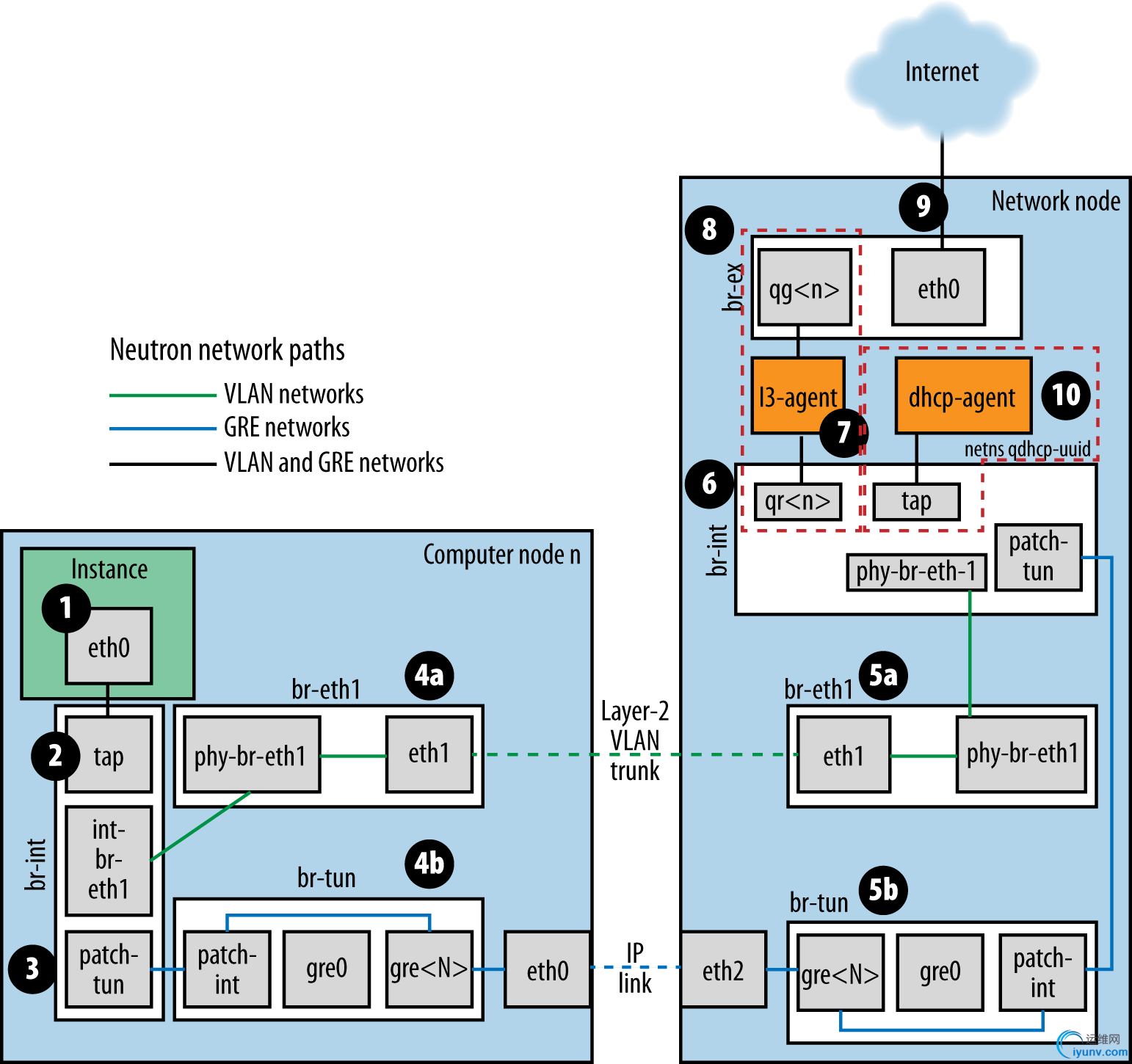

  如果虚拟机网络有问题,那是很头疼的时候,建议通过下面的流程进行调试:
  • Security Group全部打开,这是最基本的,但是很多人容易忘记,结果tcpdump了半天,发现security group没打开,真的很冤
  • 通过界面查看虚拟机的log,也可以在compute节点上查看console.log文件,看看里面是否有DHCP获取IP成功的日志,如果有,还不错,如果没有就惨了
  • 如果虚拟机连不上DHCP Server,则需要准备一个不使用metadata server,而是用用户名密码可以登录的image,通过VNC登录进去,如果VNC也不通,就需要先调试VNC,这是访问虚拟机最后的方法了。
  • 通过VNC登录进去后,就可以通过命令行运行dhclient,来重启连接DHCP Server
  • 在运行dhclient之前,需要通过ovs-vsctl show和brctl来查看,各个网卡和bridge之间关系是否正确,tunnel之间是否能够通,网卡是否都处于up的状态
  • 如果从虚拟机的虚拟网卡到DHCP Server的网卡一路都是正确的,则需要查看br-tun上ovs-ofctl dumpflows查看flows规则,是否对包的改写正确,是否有正确的规则
  • 可以再dhclient运行的时候,从compute节点上的网卡和bridge,一个个进行tcpdump,看到底哪个网卡或者bridge没有收到包,收到的包里面的VLAN ID等是否正确,问题往往就是这里
  • 如果VM能从DHCP Server获得IP,则好事成了一半,接下来换一个有cloud-init的image,看metadata server能够连接成功,能够注入key,也是通过console.log来看
  • 如果metadata server不能连接成功,就需要顺着metadata server的整个流程,一个一个模块看,看每个模块的log,端口是否正确,是否收到请求,也可以在VM里面用curl来模拟metadata server的请求
  • 如果metadata server能够连接成功,key成功注入,下一步需要从namespace里面看是否能够ping通,能够ssh
  • 如果namespace里面能够成功,则在network节点上,ping floating ip和ssh,是否能够成功,如果不成功,看br-ex的网卡是否添加正确,是否配置了ip,路由表是否正确,namespace里面floating ip的iptables规则是否添加正确
  • 在network节点上能够ssh到floating ip,则需要从其他节点上ssh,如果不成功,可能br-ex的网址配置有问题,很可能是br-ex添加的物理网卡不是混合状态,也可能是路由配置有问题,对于floating ip所在的网段,不指向network节点
  • 如果floating ip能够成功,则需要进去VM里面运行apt-get update,如果不可以,看能否ping通openstack里面的gateway,然后看能否ping通物理网络环境的gateway
  • 最后要看DNS Server是否配置正确,是否能够ping通,如果能,apt-get update运行成功,则虚拟机才叫基本可用。
  所谓基本可用,就是能运行简单的命令没有问题,但是,如果想里面运行程序,则需要保证kvm的性能
  推荐文章http://www-01.ibm.com/support/knowledgecenter/linuxonibm/liaat/liaatkvm.htm
  而且虚拟机之间是共享物理机的资源的,我们必须对虚拟机的QoS进行控制,可用通过cgroup来进行控制
  推荐文章
  [转] Quality Of Service In OpenStack
  https://access.redhat.com/documentation/en-US/Red_Hat_Enterprise_Linux/6/html/Resource_Management_Guide/
  虚拟机在一个物理机上运行,当资源紧张的时候,可能需要live migration到另外的机器上
  QEMU KVM Libvirt(12): Live Migration

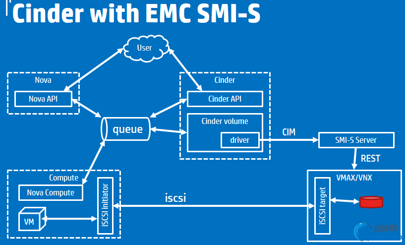

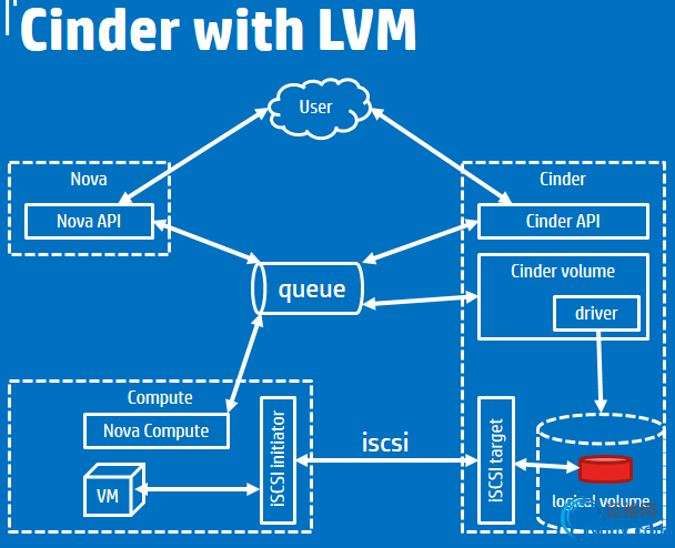

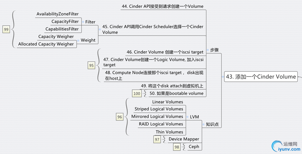

九、Cinder
  虚拟机创建完毕,我们常会attach一个volume,当然也可以boot from volume,这样volume里面的数据不会随着VM的消失而消失。

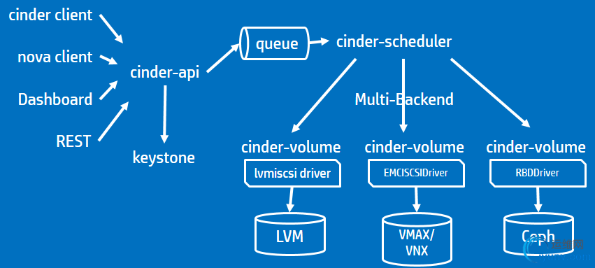

步骤44:Cinder API请求创建一个Volume
步骤45: Cinder Scheduler在多个Cinder Volume里面选择一个,也是先Filter再weighting的过程,可以根据总空间的大小,也可以根据分配的情况

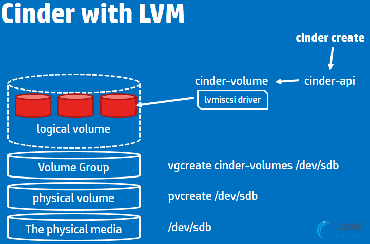

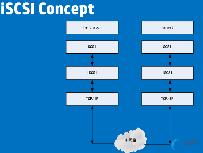

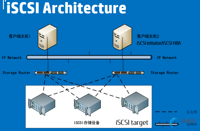

步骤46:Cinder Volume创建一个iscsi target
步骤47:Cinder Volume创建一个LVM volume,加入iscsi target
步骤48:compute节点连接iscsi target,从而volume出现在compute节点上
步骤49:将compute节点上的volume attach到虚拟机上
  对于Cinder
  手动模拟attach cinder volume的过程
  nova boot from volume
  Cinder架构
  对于LVM,推荐文章
  LVM学习笔记
  https://access.redhat.com/documentation/en-US/Red_Hat_Enterprise_Linux/6/html/Logical_Volume_Manager_Administration/
  [转] Linux 内核中的 Device Mapper 机制
  http://www.ibm.com/developerworks/cn/linux/l-devmapper/
  对于ISCSI
  推荐
  Using iSCSI On Ubuntu 10.04 (Initiator And Target)
  Linux tgtadm: Setup iSCSI Target ( SAN )

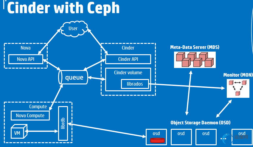

  Cinder跟其他的存储
