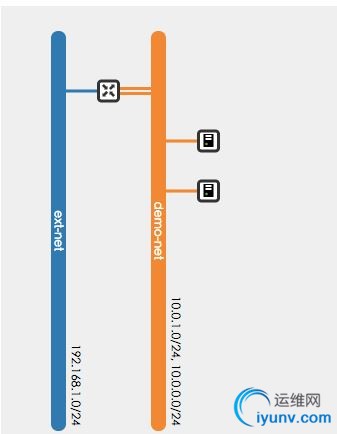

  OpenStack网络配置:一个tenant, 2个虚机
  • Type driver: GRE, Mechanism driver: OVS
  • 一个public network: ext-net 和相应的subnet ext-subnet
  • 一个VM network:demo-net 和相应的subnet:demo-subnet
  • 一个router连接ext-subnet和demo-subnet
