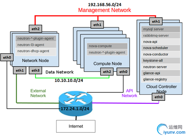

一、分析经典的三个节点的Havana的OpenStack中网络
  图1:三节点opens网络
  分为三个网络:
  1、External Network/API Network,这个网络是链接外网的,无论是用户调用OpenStack的API,还是创建出来的虚拟机要访问外网,或者外网要ssh到虚拟机,都需要通过这个网络
  2、Data Network,数据网络,虚拟机之间的数据传输通过这个网络来进行,比如一个虚拟机要连接到另一个虚拟机,虚拟机要连接虚拟路由都是通过这个网络来进行
  3、Management Network,管理网络,OpenStack各个模块之间的交互,连接数据库,连接Message Queue都是通过这个网络来进行。
  将这三个网络隔离,一方面是安全,在虚拟机里面,无论采用什么手段,干扰的都仅仅是Data Network,都不可能访问到我的数据库。一方面是流量分离,Management Network的流量不是很大的,而且一般都会比较优雅的使用,而Data Network和External Network就需要有流量控制策略。
  这个网络结构有点奇怪,除了Controlller节点是两张网卡之外,其他的都多了一张网卡连接到External Network。这个网卡是用来做apt-get的,因为Compute Node按说是没有网卡连接到外网的,为了apt-get添加了eth0;NetWork Node虽然有一个网卡eth1是连接外网的,而在neutron配置好之前,这个网卡通常是没有IP的,为了apt-get也添加了eth0;有人说可以通过route规则都通过Controller连接到外网,但是对于初学者,这样比较容易操作。

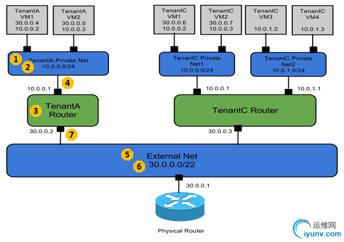

三、租户网络创建过程
  当我们搭建好了OpenStack,然后创建好了tenant后,我们会为这个tenant创建一个网络。
  图2:租户网络创建过程
  结合上图说明给一个租户创建网络的流程:
  1、为这个Tenant创建一个private network,不同的private network是需要通过VLAN tagging进行隔离的,互相之间广播(broadcast)不能到达,这里我们我们用的是GRE模式,也需要一个类似VLANID的东西,称为Segment ID
  2、为private network创建一个subnet,subnet才是真正配置IP网段的地方,对于私网,我们常常用192.168.0.0/24这个网段
  3、为这个Tenant创建一个Router,才能够访问外网
  4、将private network连接到Router上
  5、创建一个External Network
  6、创建一个External Network的Subnet,这个外网逻辑上代表了我们数据中心的物理网络,通过这个物理网络,我们可以访问外网。因而PUBLIC_GATEWAY应该设为数据中心里面的Gateway,PUBLCI_RANGE也应该和数据中心的物理网络的CIDR一致,否则连不通。之所以设置PUBLIC_START和PUBLIC_END,是因为在数据中心中,不可能所有的IP地址都给OpenStack使用,另外的可能搭建了VMware Vcenter,可能有物理机,所以仅仅分配一个区间给OpenStack来用。
  7、将Router连接到External Network
  经过这个流程,从虚拟网络到物理网络即逻辑上联通了。

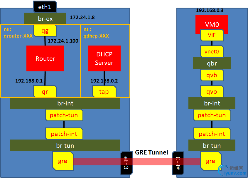

  如果我们按照ovs-vsctl show的网卡桥接关系,便可以画出下面的图
  图3:GRE网络
  GRE网络原理:
  假设虚拟机VM0网卡eth0有网络数据包向外网发送,那么数据会依次经过qbr Linux Bridge设备,qvbqvo虚拟网络设备,到达OVS网桥br-int上,br-int将数据包attach到OVS网桥br-tun上,数据包再从compute节点OVS网桥的br-tun和network节点OVS网桥br-tun构成的GRE隧道穿过,交付到Network节点的OVS网桥br-int上;网络节点的br-int通过qr设备借助Linux命名空间qrouter连通到br-ex上的qg设备,将数据包交付到OVS网桥br-ex上,最后br-ex通过网络节点的外部武力端口eth1把数据包传送到外部路由器的网关。

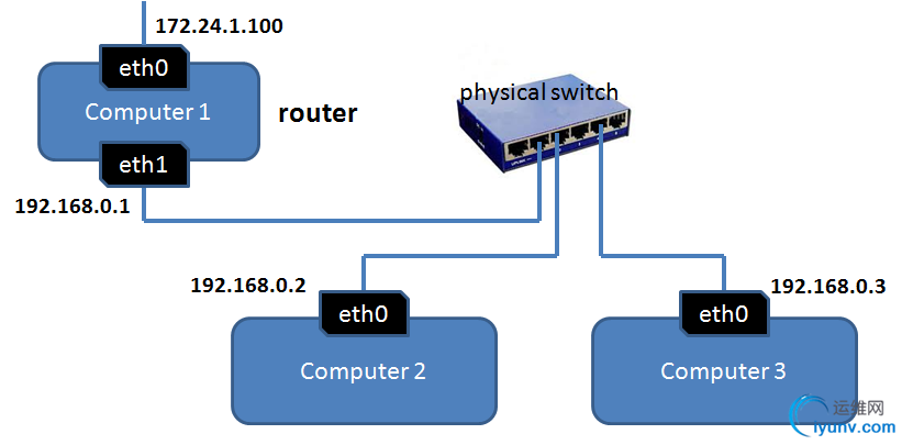

  我们先来回到一个最最熟悉不过的场景,我们的大学寝室,当时我们还买不起路由器,所以一般采取的方法如下图所示:
  寝室长的机器上弄两张网卡,寝室买一个HUB,其他人的电脑都接到HUB上,寝室长的电脑的两张网卡一张对外连接网络,一张对内连接HUB。寝室长的电脑其实充当的便是路由器的作用。
  后来条件好了,路由器也便宜了,所以很多家庭也是类似的拓扑结构,只不过将Computer1和switch合起来,变成了一个路由器,路由器也是有多个口一个连接WLAN,一个连接LAN。
  图4

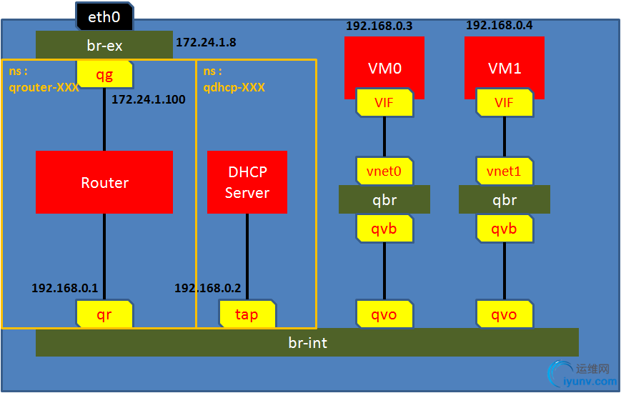

  现在我们想象一个寝室变成了一台Hypervisor,所有的电脑都变成了虚拟机,就变成了下面的样子:
  图5:单节点的openstack的网络结构
  我们先忽略qbr和DHCP Server,以及namespace。
  br-int就是寝室里的HUB,所有虚拟机都会连接到这个switch上,虚拟机之间的相互通信就是通过br-int来的
  Router就是寝室长的电脑,一边连接在br-int上,一边连接在对外的网口上,br-ex/eth0外面就是我们的物理网络。
  图5其实就是单节点的openstack的网络结构,虽然复杂,但是就是把我们家里的,或者寝室里面的物理机搬到一个Hypervisor上了,其结构就不难理解了。
  当然单节点的openstack不过是个测试环境,compute节点和network节点也是要分开的,如图3,每个机器上都有了自己的br-int
