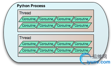

  有关进程、协程、线程中的关系图如下所示(图来自EasyStack的大大):
  想必大家对进程以及线程那是相当的熟悉了,所以就重点介绍下协程:协程源自 Simula 和 Modula-2 语言,但也有其他语言支持。协程更适合于用来实现彼此熟悉的程序组件,如合作式多任务,迭代器,无限列表和管道。 协程最初在1963年被提出。那么协程又有什么特点呢?
  • 每个协程都有自己的私有stack以及局部变量。
  • 线程我们都知道可以多个同时运行,也就是所谓的多线程,但是同一时间只有一个协程在运行,所以就无须对某些共享变量加锁。
  • 由于协程比较轻量级,所以一个线程中可以有多个协程。
  • 协程之间的执行顺序,完全由程序来控制。
  • 其实协程也就仅仅是一种概念罢了,非操作系统可见,在多种语言中都有实现,一会详细介绍的eventlet就是在Python中实现的一种。
