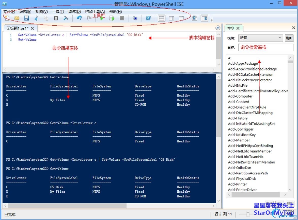

  Windows程序开发,尤其是基于微软技术的开发一大特点就是有强大的IDE和专业的文档支持。PowerShell有集编辑与调试为一体的IDE:Windows PowerShell ISE。有了自动完成,即时脚本交互,调试甚至远程调试,PowerShell脚本IDE环境如下图所示:
