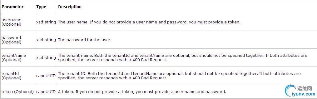

  一、概况
  1. 请求认证token时,需发送的认证信息包括:
  2. 如果认证成功,会获得认证token
  3. 在发送的API请求中将认证token填入X-Auth-Token字段。可以一直使用这个认证token发送API请求,直到任务完成或出现401非认证错误。
  4. 如果出现401非认证错误,可以重新请求一个认证token。

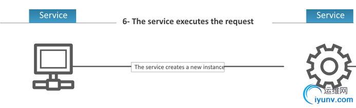

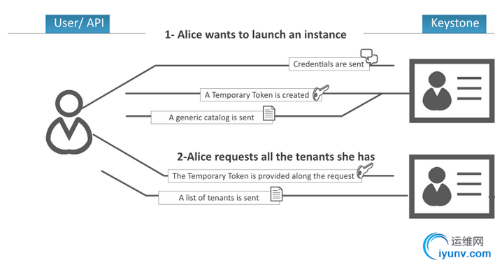

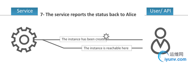

  三、详细流程图
  如果给出tenant直接从以下步骤开始:
