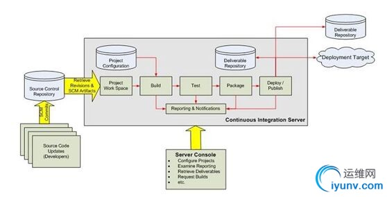

  ci系统的基本结构:
  developer检入代码到源代码仓库;
  ci系统会为每一个项目创建一个单独的工作区workspace,当预设或请求一次新的构建时,它将把源代码仓库的源码存放到对应的workspace;
  ci系统会在对应的工作区内执行构建过程;
  配置存在的情况下,构建完成后,ci系统会在一个新的构建中执行定义的一套测试,完成后触发通知email或rss给相关责任人;
  配置存在的情况下,构建成功后,这个构建会被打包并转移到一个部署目标,如appserver,或存储为软件仓库中的一个新版本;软件仓库可以是ci系统的一部分,也可以是一个外部的仓库,如fileserver或sourceForge、java.net之类的网站;
  ci系统通常会根据请求发起相应的操作,如即时构建、生成报告、或检索一些构建好的构建;

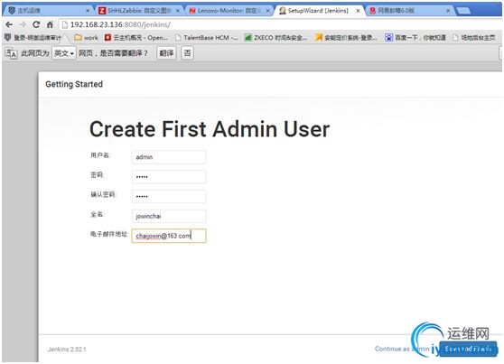

  [root@test7 ane]# cat/root/.jenkins/secrets/initialAdminPassword  #默认安装在运行程序用户的家目录下,如/root/.jenkins/;
  de00bab6d66a42deafda838e6a9c4d0d

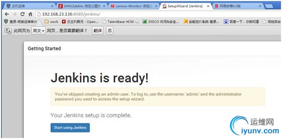

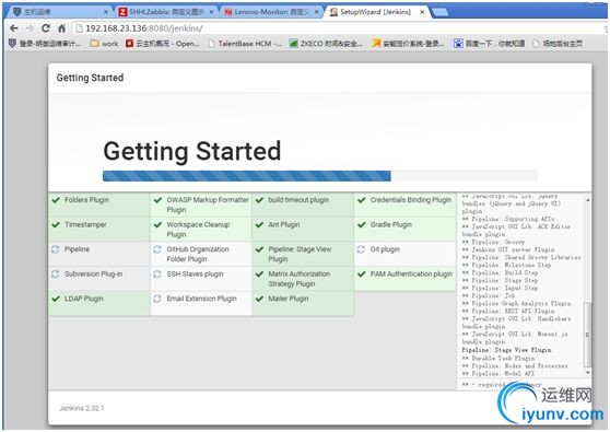

  Continue-->选建议配置的插件
  admin/admin
  “系统管理”

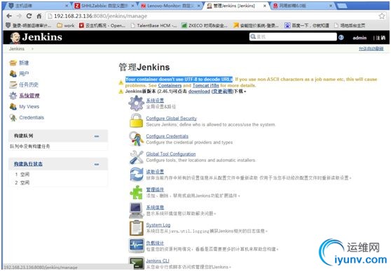

  注:
  解决:Your container doesn't use UTF-8 to decode URLs. If you usenon-ASCII characters as a job name etc, this will cause problems.
  [root@test7 ane]# vimtomcat/conf/server.xml

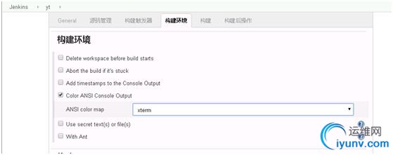

  AnsiColor  #在jenkins console output上显示颜色;

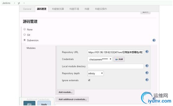

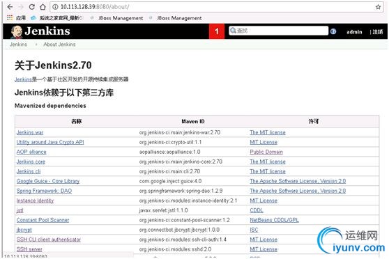

  jenkins操作:
  2.70 version;
  /ane/tomcat/webapps/ROOT.war方式   #已将jenkins.war更名为ROOT.war;
  额外安装插件:Ansible plugin、AnsiColor;

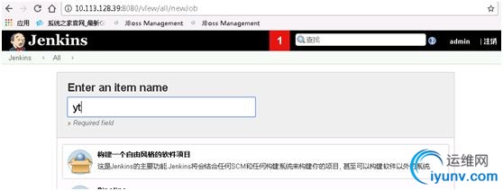

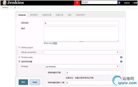

  新建-->yt,构建一个自由风格的软件项目-->OK
  General:
  源码管理:

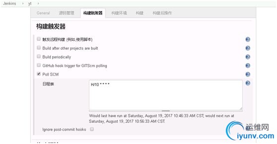

  构建触发器:
  Build periodically:H 12,20 * * *,每天12点和20点进行周期性的项目构建,无论代码有没有变化;
  Poll SCM:H/10 * * * *,每隔10分钟根据SCM的版本号进行一次代码检查,如果有更新则checkout新代码,并进行自动构建;
  构建环境:

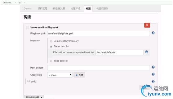

  构建:
  ansible serve上操作:
  ansible server到被管理主机作root和ane的ssh认证;
  ]# mkdir -pv /ane/ansible/{yt,dj}/
  ]# cd /ane/ansible/yt
  ]# mkdir -pv roles/{ini,ytcd,ytpda,ytquartz}/{tasks,files,templates,handlers,vars,meta}
  ]# cd /ane/ansible/dj/
  ]# mkdir -pv roles/dj/{tasks,files,templates,handlers,vars,meta}
  ]# vim /etc/ansible/hosts
