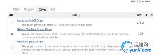

  Jenkins安装Generic Webhook Trigger插件,插件的文档在这里(https://plugins.jenkins.io/generic-webhook-trigger)

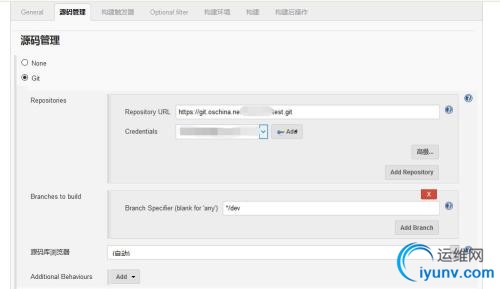

  新建一个自由任务,Geneal留空不影响本次实验;源码管理填入码云的项目地址,添加码云的登陆用户和密码;本次实验是构建dev分支,所以我填了 */dev

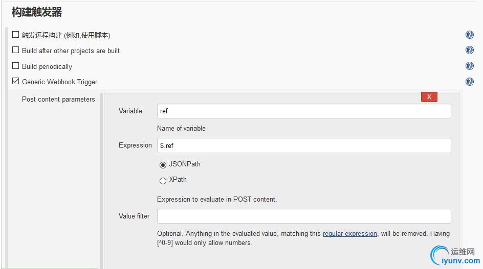

  构建触发器这一步比较关键,卡了好久,首先我们先去看看码云关于Webhook文档(http://git.mydoc.io/?t=154711 ),我们要抓取研发push这个Webhook POST过来的数据,然后根据里面内容关键字ref判断是否为开发分支,如果是开发分支,则让Jenkins拉开发分支最新的代码下来构建。所以图四,勾选插件触发器,给抓出来的数据起个变量名ref,抓取内容为$.ref(看码云的文档)。

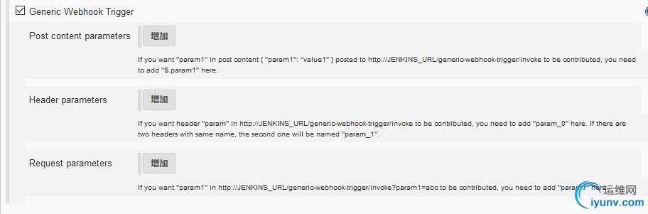

  好,稍微下来一点,我们只需要获取POST数据,header和request不用理。接下来也很关键,定义过滤出来什么字串才触发这个任务。所以使用正则匹配,text为匹配出什么结果就触发这个任务,于是我们填入刚才抓取临时存放的变量$ref,注意这里不是原始数据的$.ref。

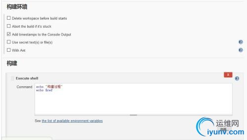

  步骤5:剩下就是告诉拉完代码下来之后做什么操作了,后面的文章会讲到,这里我就随便输出点东西了。

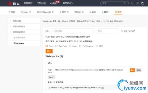

  步骤6:点击保存之后,回到码云的项目管理页面,填入URL
  URL格式为 http://有读权限的用户名:该用户名密码@jenkis地址/generic-webhook-trigger/invoke
  密码可不填(看了文档还没明白是包含在哪里,还得研究)
  点击测试,返回ok就说明接口能用了,如果返回如下,则用户名密码可能没填或者没对。
{"status":"ok","data":{"triggerResults":{"ANY":"Did not find any jobs to trigger!
The user invoking /generic-webhook-trigger/invoke must have read permission to any
jobs that should be triggered. You may try adding http://user:passw@url... or configuring
and passing an authentication token like ...trigger/invoke?token=TOKENHERE"}}}

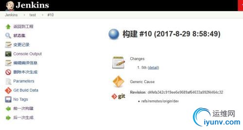

  最后,在dev分支提交代码,就会触发任务了,至此需求完成。
  ps:码云点测试按钮默认是触发master push,实验过程有问题,可以只勾选一项,不作判断,就可以测试触发了,如下图。
