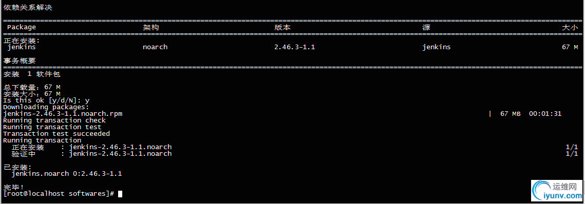

  1.下载依赖
sudo wget -O /etc/yum.repos.d/jenkins.repo https://pkg.jenkins.io/redhat-stable/jenkins.repo  2.导入秘钥
sudo rpm --import https://pkg.jenkins.io/redhat-stable/jenkins.io.key  3.安装
yum install jenkins #等待安装时间较长,约25min
  jenkins安装完毕

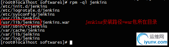

java   #显示java参数即证明已安装jdk  5.查找jenkins安装路径
rpm -ql jenkins
  jenkins安装路径
  jenkins相关目录释义:
  (1)/usr/lib/jenkins/:jenkins安装目录,war包会放在这里。
  ( 2 ) /etc/sysconfig/jenkins:jenkins配置文件,“端口”,“JENKINS_HOME”等都可以在这里配置。
  (3)/var/lib/jenkins/:默认的JENKINS_HOME。
  (4)/var/log/jenkins/jenkins.log:jenkins日志文件。

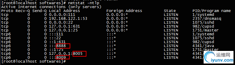

  (2)查看其他端口占用情况
netstat -ntlp
  显示已被占用端口
  被占用端口与jenkins端口8080无冲突,即可进入下一步启动jenkins

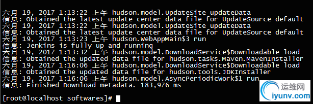

java -jar /usr/lib/jenkins/jenkins.war --httpPort=8080  (4)修改jenkins端口
  若默认8080端口未被占用,可不修改
  若端口已被占用,则修改端口为其他端口,并将对应端口开放
#端口改为8899java -jar /usr/lib/jenkins/jenkins.war --ajp13Port=-1 --httpPort=8899#启动java -jar /usr/lib/jenkins/jenkins.war --httpPort=8899
  启动完成

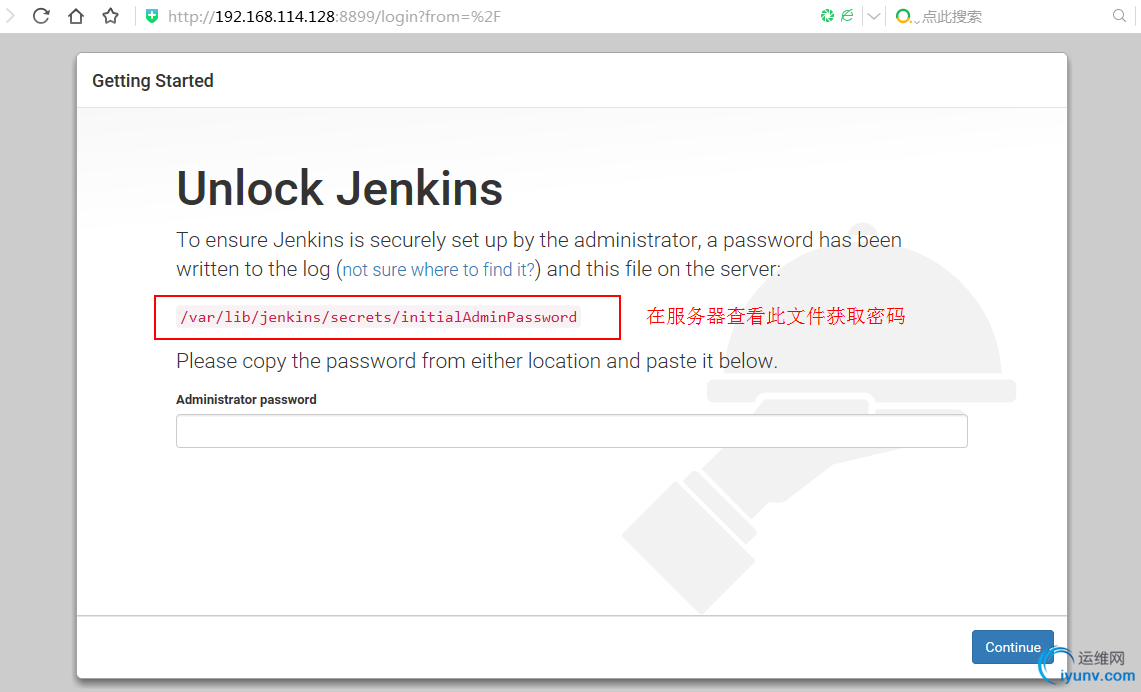

  在宿主机浏览器输入http://IP:Port
  我这里输入:http://192.168.114.128:8080
  (修改端口后输入:http://192.168.114.128:8899)
  进入jenkins解密界面
cat /var/lib/jenkins/secrets/initialAdminPassword
  获取密码
  =>获取密码=>输入密码=>继续

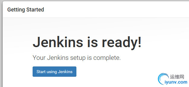

  =>安装插件=>retry几次可安装成功
  =>注册账号 (记录好账号密码)

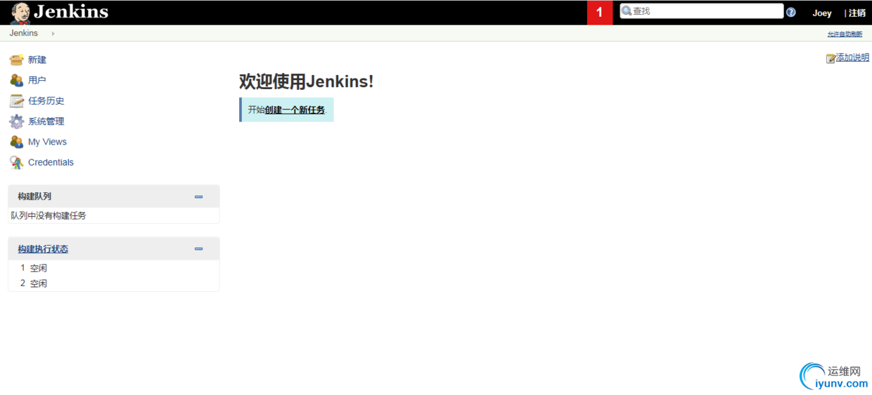

  =>开始使用Jenkins
  getting started
