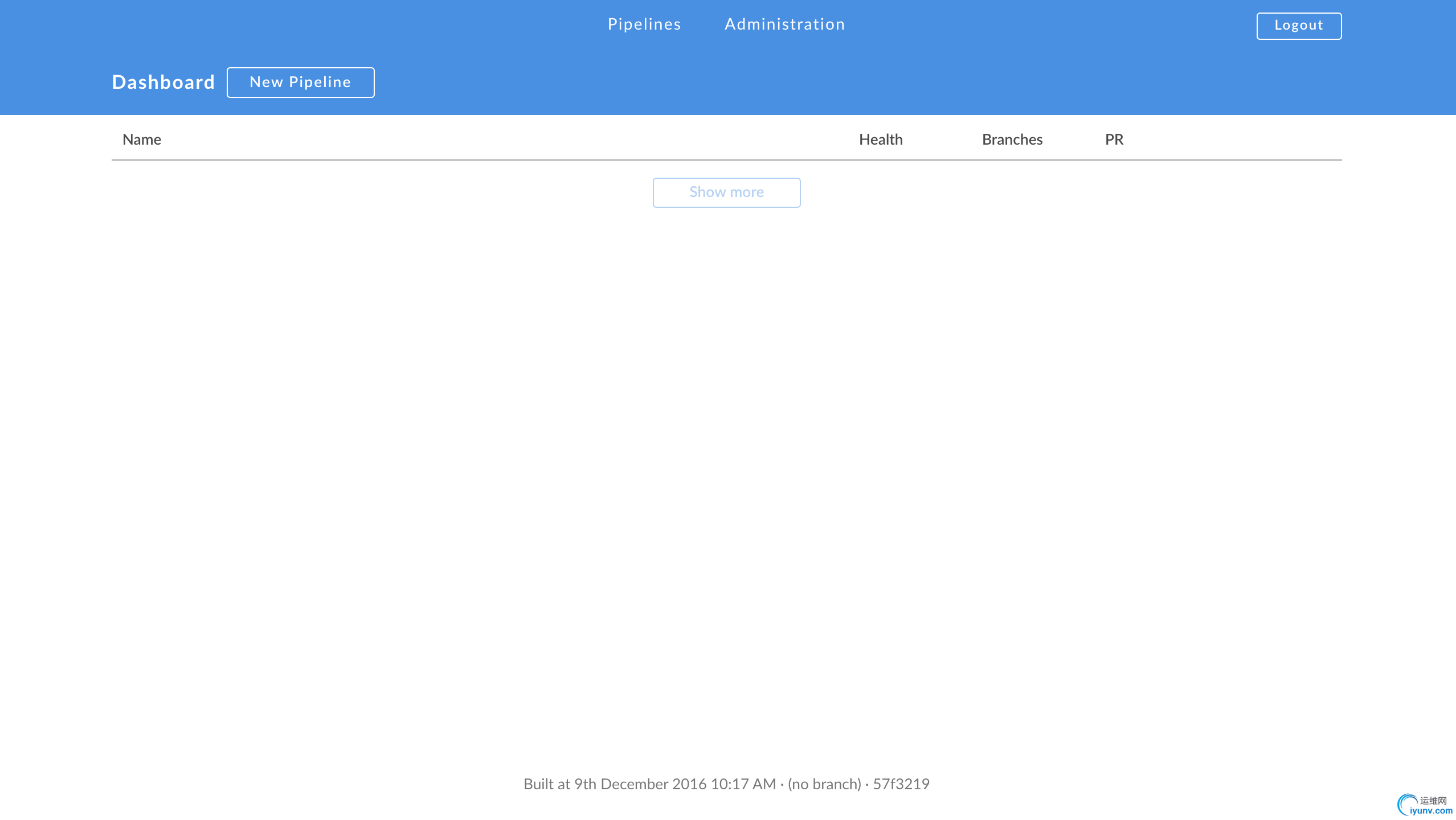

  安装完毕后,BlueOcean入口在菜单栏居中: "Open Blue Ocean",进去后可以看到全新的UI:

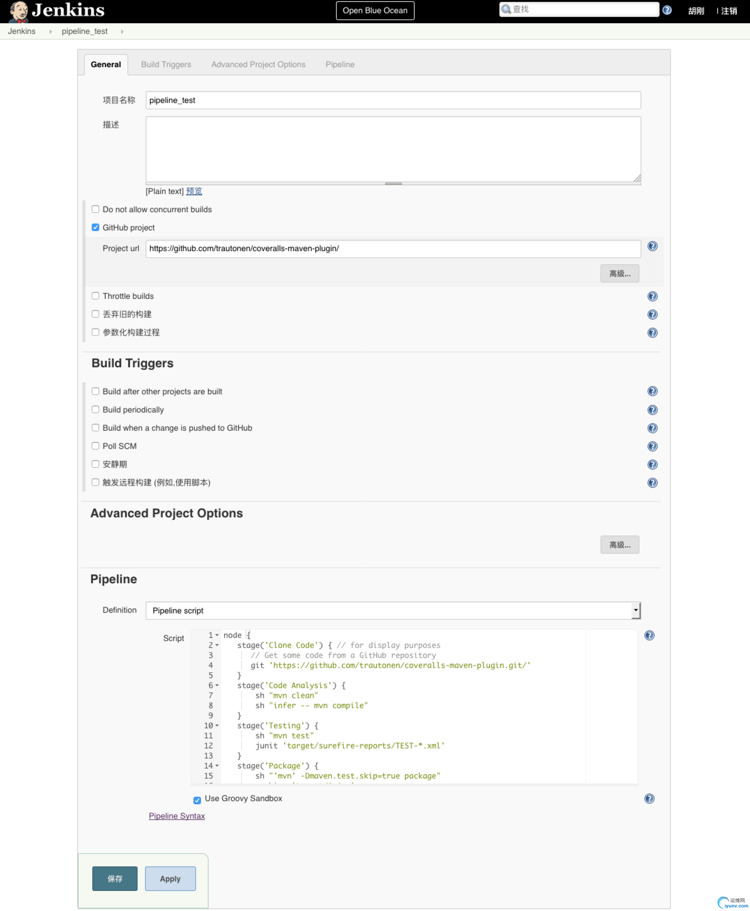

  我们新建一个Pipeline项目,配置如下:
  其中最重要的是定义pipeline script:

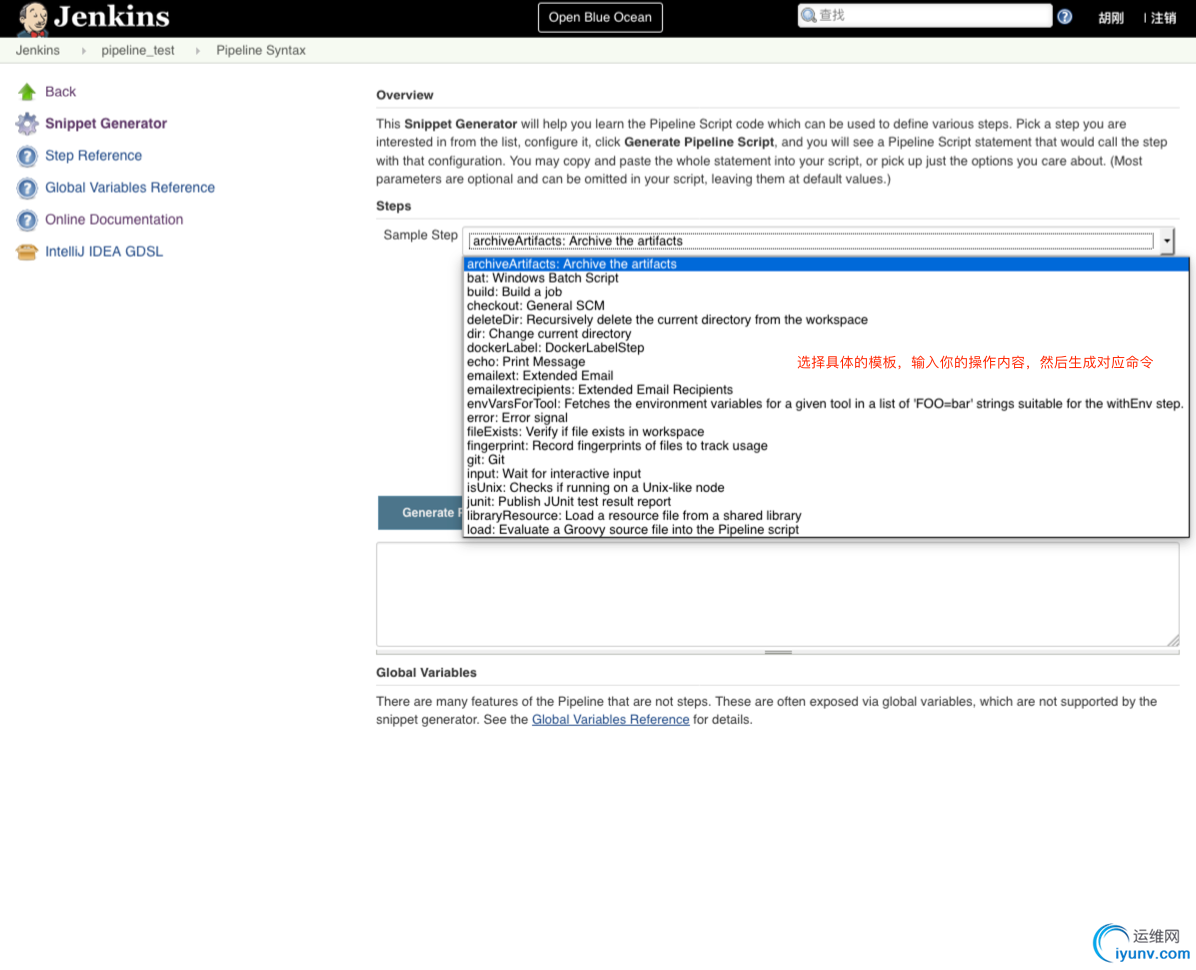

  每一步做具体任务,比如git 'https://github.com/trautonen/coveralls-maven-plugin.git/'就是去拉源码,具体的语法可以参考Pipeline Syntax:

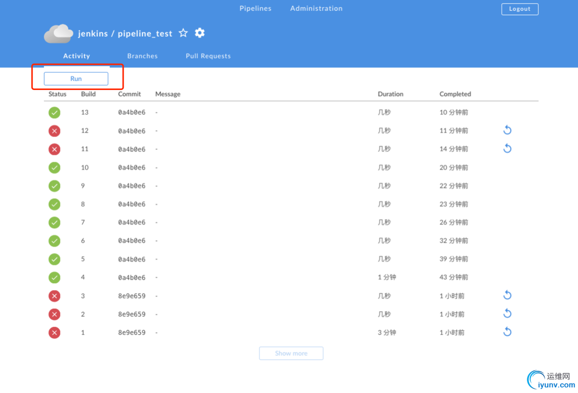

  配置完任务后,进入BlueOcean,点击Run:

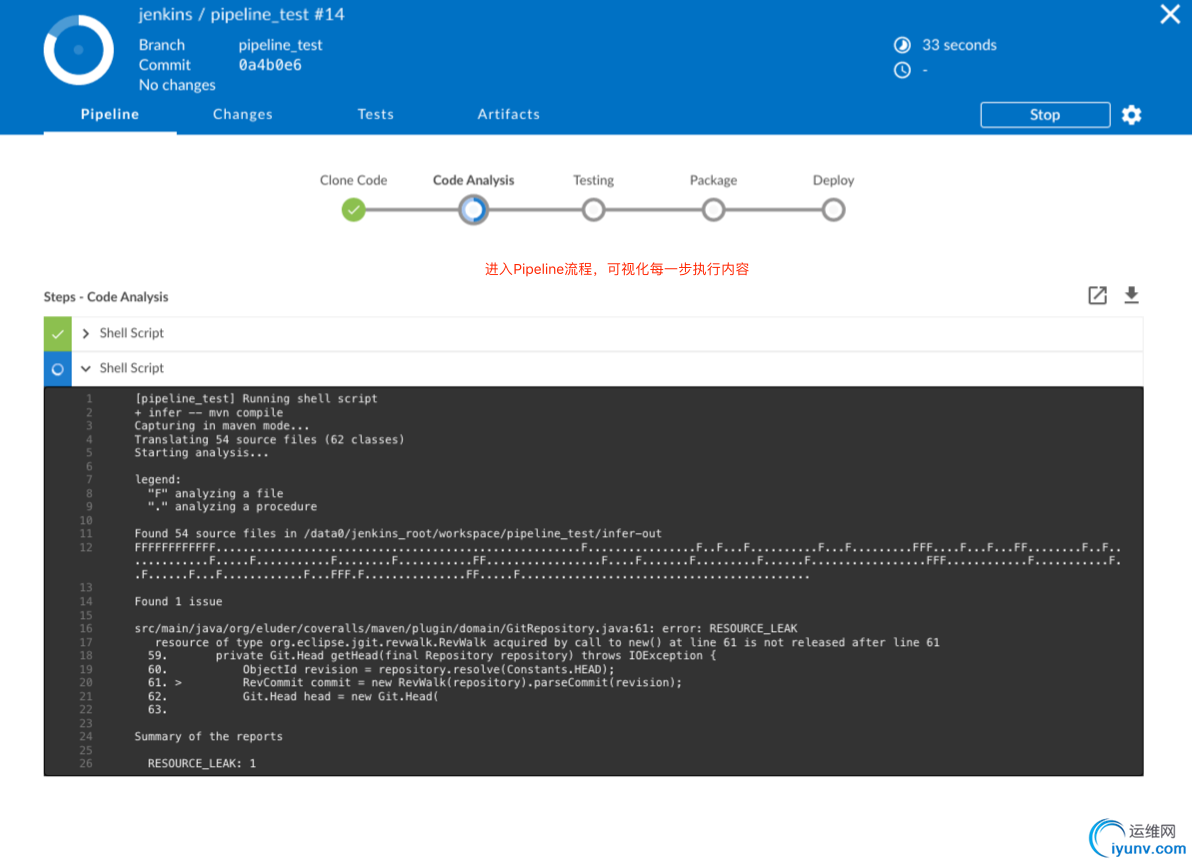

  开始执行pipeline:

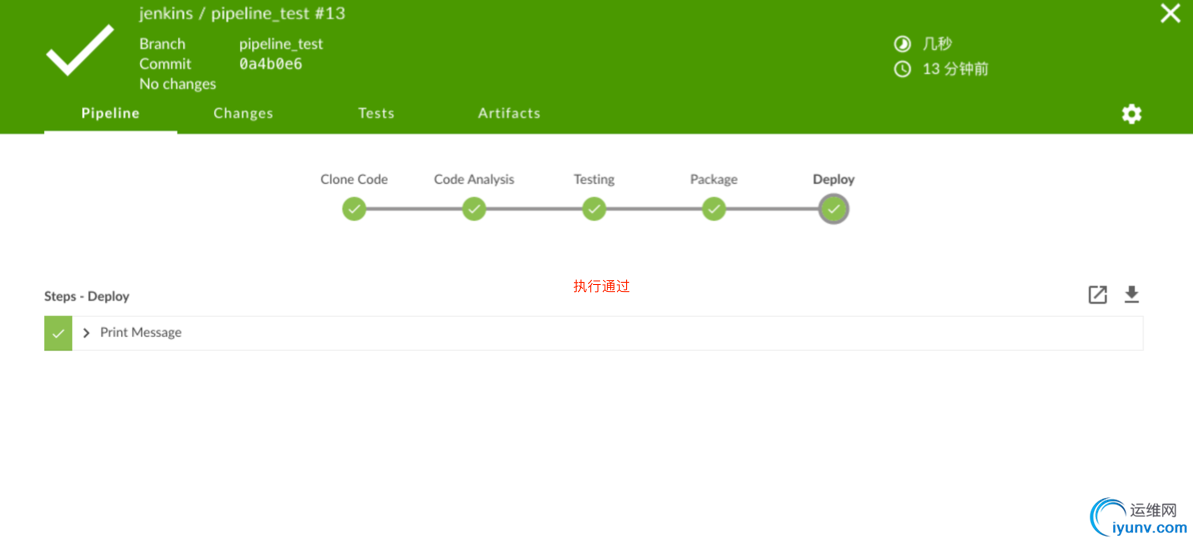

  执行结束后,pipeline顺利通过:

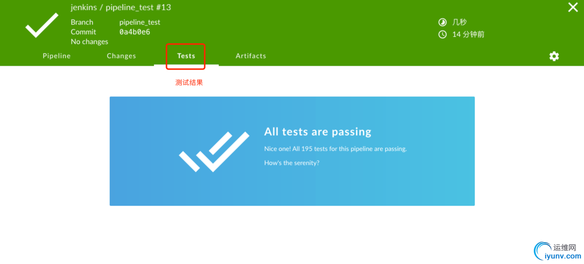

  查看Tests结果(对应pipeline script中junit 'target/surefire-reports/TEST-*.xml'):

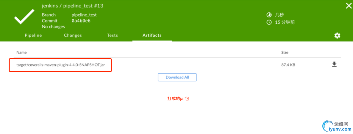

  查看打包结果(对应pipeline script中archive 'target/*.jar'):
  执行过程很流畅,每个步骤通过清晰的可视化过程,使用者能快速的定位流程中的问题。

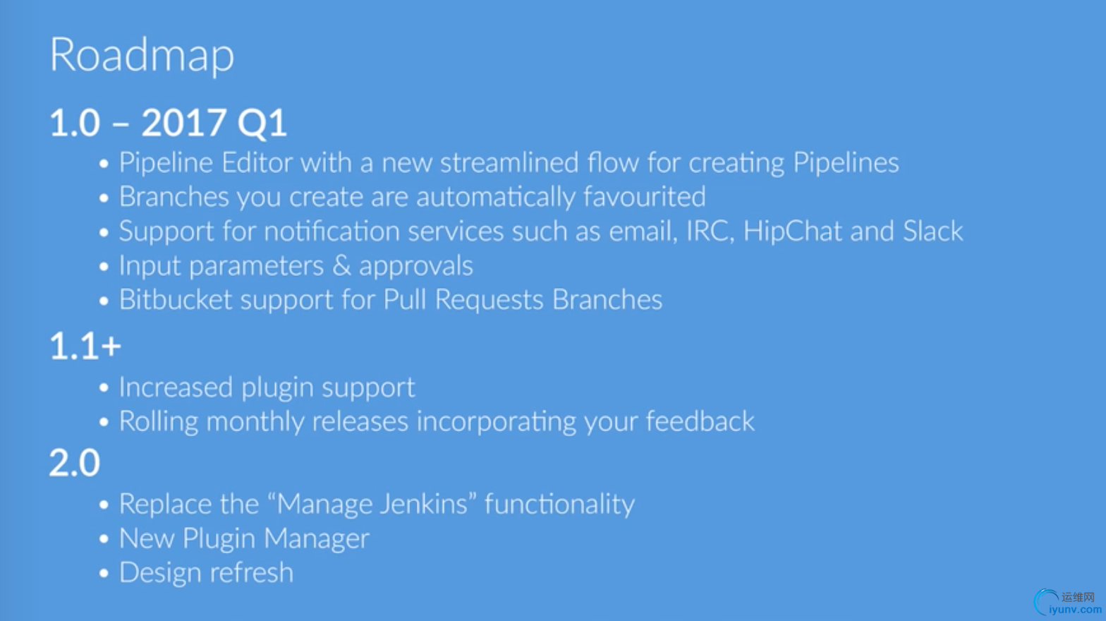

  现在BlueOcean还是beta版本,支持的功能比较局限,比如不支持参数化,不支持指定具体slave执行等等,我们看下BlueOcean Roadmap:
  相信Jenkins BlueOcean功能会越来越完善,而使用Jenkins BlueOcean会大大提高CI/CD工作效率。
