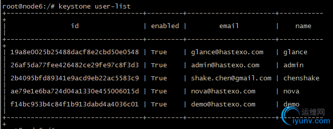

  keystone user-list
  看到这些,就说明keystone安装正常。

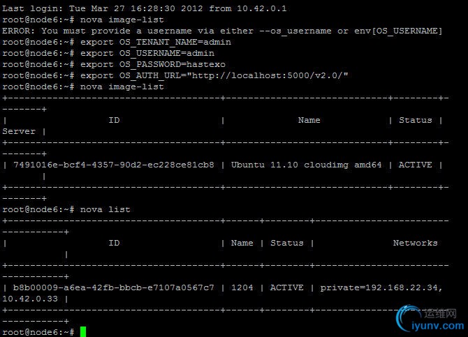

  6:检查nova服务
nova list
  nova image-list
  nova floating-ip-create

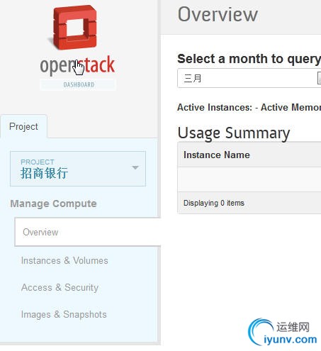

  5:理解project和user关系
  上面需要注意的一个地方,就是 project的含义。以前的版本是tenant,租户意思,基本可以理解成企业。
  你可以创建用户,用户属于一个project。创建用户的时候,就需要设置密码。
  我创建了一个project :招商银行,创建了一个用户 chenshake,属于project 招商银行

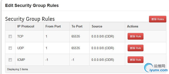

  1:设置安全组 Security group
  安全组,其实就是虚拟机前面的防护墙。默认是关闭所有的包。需要打开防护墙。
  为了简单,我们把default的防护墙,端口全部打开。生产环境就不要这样操作。
  默认是default规则,直接修改default就可以。默认default,是阻止所有的访问。

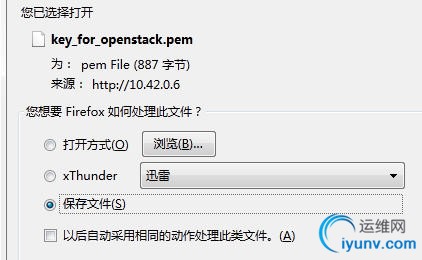

  2:创建密钥
  为了安全考虑,ubuntu提供的模板,都是采用密钥登录。简单点说,你创建一对公钥和私钥。私钥下载到本地保存,公钥存放在服务器上,创建虚拟机的时候,会把公钥注入到虚拟机里。
  这个时候,你如果有私钥,就可以直接登录。
  下载私钥
  点击create keypair,就会提示你下载私钥。私钥是pem后缀。
  那么你就参考这个文档,就可以。

  1:我登录服务器后,命令都无法运行
  ~# nova image-list
ERROR: You must provide a username via either --os_username or env[OS_USERNAME]
如何解决。
  这个问题,其实还是你的环境变量导致的。
  export OS_TENANT_NAME=admin
export OS_USERNAME=admin
export OS_PASSWORD=hastexo
export OS_AUTH_URL="http://localhost:5000/v2.0/"
export EC2_URL=$(keystone catalog --service ec2 | awk '/ publicURL / { print $4 }')
export CREDS=$(keystone ec2-credentials-create)
export EC2_ACCESS_KEY=$(echo "$CREDS" | awk '/ access / { print $4 }')
export EC2_SECRET_KEY=$(echo "$CREDS" | awk '/ secret / { print $4 }')
  这样就可以了。ecua 和nova的命令都可以使用。
  如果不希望每次ssh登录,都需要运行这个。可以直接修改 /etc/profile, 在最后面加上上面几行。这样运行命令就不会再出错。
  http://bbs.chinaunix.net/thread-1958386-1-1.html
  root@node6:~# nova image-list
| ID | Name | Status | Server |
| 7491016e-bcf4-4357-90d2-ec228ce81cb8 | Ubuntu 11.10 cloudimg amd64 | ACTIVE | |
