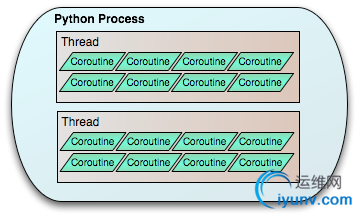

  进程和线程大家都比较清楚了,那什么是协程,协程介绍如下:
  • 协程和线程比较像,每个协程都有?己的私有stack和局部变量
  • 一个线程内可以有很多个协程
  • 多个线程可以同时运行。但在一个线程内,同一时间只有一个协程在运行,无须对某些共享变量加锁
  • 协程之间的执行顺序,完全由程序来控制
  • 除非自己放弃执行,否则一直执行到结束
  • 协程是一种概念,非操作系统可见,在多种语言中实现,如go、ruby等。eventlet是Python中实现之一
  进程、线程、协程之间的关系可以用下图表示:
