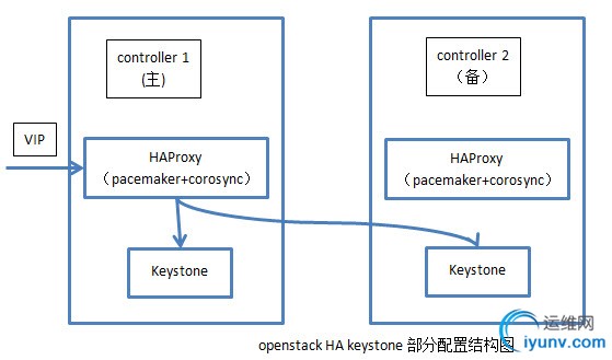

  一、概况与原理
  1)所需要的配置组件有:pacemaker+corosync+HAProxy
  2)主要原理:HAProxy作为负载均衡器,将对openstack api服务的请求分发到两个镜像的控制节点上,由于openstack api服务是无状态的服务,所以不存在数据同步的问题。具体为在pacemaker中配置一个VIP,HAProxy负责监听这个VIP,将对这个VIP的请求分发到两台控制节点上,同时HAProxy本身作为pacemaker的资源实现高可用性。另外,需在openstack中修改API服务的endpoint为VIP,同时对于服务的调用地址改为VIP。
  3) 目前只配置了keystone部分,其他部分情况类似。
