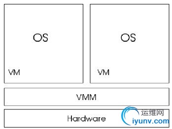

虚拟机是由虚拟化层提供的高效、独立的计算机系统,具有自己的虚拟硬件(CPU,内存,网络设备,存储设备等),对于上层软件,虚拟机就是实在的计算机,虚拟机监控器(VMM Virtual Machine Monitor)担任Host和Guest之间的通信,其示意图如下:

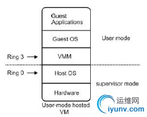

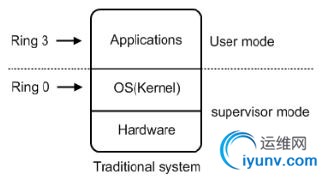

之所有会有这两个流派,是因为处理器把指令分为特权态(supervisor mode)和用户态(user mode)(如下图所示),大部分的指令都可以运行在用户态上,但一些敏感指令,如可以读写系统关键资源(影响处理器和设备状态行为的寄存称关键资源或特权资源)的指令,必须运行在特权态上。如果执行特权指令时处理器的状态不在内核态,平日会引发一个异常而交由系统软件来处理这个“合法访问”(陷入)。
引入了VMM之后,示意图如下:
  从上图可以看出,Guest OS是运行在用户态上,当执行到特权指令时,会陷入到 VMM 模拟执行(陷入-模拟)。从这个角度上来说,完整虚拟化是指当Guest OS运行到特权指令时,VMM将特权指令”翻译“成陷入指令,这个”翻译“进程对系统性能有损耗。而半虚拟化是指事先修改 Guest OS 的代码,防止Guest OS执行特权执行的进程,因此它的性能接近于物理机。

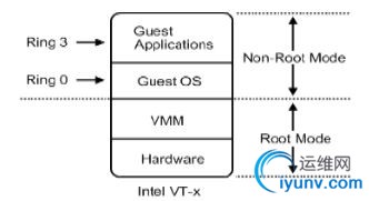

  • 硬件协助的虚拟化:引入新的处理器运行模式和新的指令,使得 VMM 和 Guest OS 运行于不同的模式下,Guest OS 运行于受控模式,本来的一些特权指令在受控模式下全部会陷入 VMM,这样就处理了部分非特权的敏感指令的陷入 — 模拟难题,而且模式切换时上下文的保存恢复由硬件来实现,这样就大大进步了陷入 — 模拟时上下文切换的效率。该技术的引入使 x86 可以很容易地实现完整虚拟化。故皆被几乎所有之前分歧流派各方所采取,如: KVM-x86,新版 VMWare ESX Server 3,Xen 3.0。

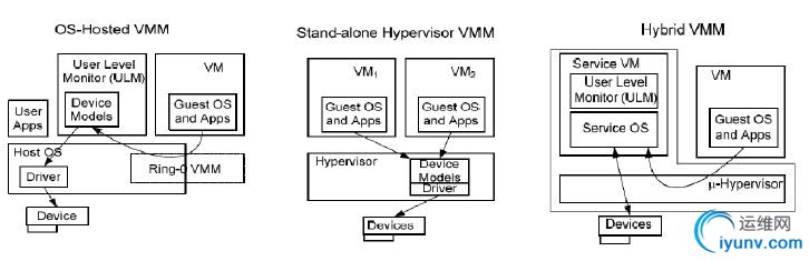

5、VMM模型(Virtual Machine Monitor)
  1)宿主模型(OS-hosted VMM)
  VMM 通过调用 Host OS 的服务来取得资源,实现 CPU,内存和 I/O 设备的虚拟化,VMM 创建出 VM 后,平日将 VM 作为 Host OS 的一个进程参与调度;VMM 模块担任 CPU 和内存虚拟化,由 ULM 请求 Host OS 设备驱动,实现 I/O 设备的虚拟化。
长处:可以充分利用现有 OS 的设备驱动,VMM 无需自己实现大量的设备驱动,省力实现 I/O 设备的虚拟化。
缺陷:资源受 Host OS 控制,VMM 需调用 Host OS 的服务来获取资源进行虚拟化,其效率和功能会受到一定影响。
采取该结构的 VMM 有:VMware Workstation, VMWare Server (GSX), Virtual PC,Virtual Server, KVM(早期)
  2)Hypervisor 模型 (Hypervisor VMM)
  该结构中,VMM 可以看作一个为虚拟化而生的完整 OS,掌控有所有资源(CPU,内存,I/O 设备),VMM 承当管理资源的重担,其还需向上提供 VM 用于运行 Guest OS,因此 VMM 还担任虚拟环境的创建和管理。
  长处:因 VMM 同时具有物理资源的管理功能和虚拟化功能,故虚拟化的效率会较高;安全性方面,VM 的安全只依赖于 VMM 的安全。
  缺陷:因 VMM 完整具有物理资源,因此,VMM 须要进行物理资源的管理,包括设备的驱动,而设备驱动的开辟工作量是很大的,这对 VMM 是个很大的挑战。
  采取该结构的 VMM 有:VMWare ESX Server, WindRiver Hypervisor, KVM(后期)
  3)混合模型((Hybrid VMM)
  该结构是上述两种模式的混合体,VMM 依然位于最底层,具有所有物理资源,但 VMM 会主动让出大部分 I/O 设备的控制权,将它们交由一个运行在特权 VM 上的特权 OS 来控制。VMM 只担任 CPU 和内存的虚拟化,I/O 设备的虚拟化由 VMM 和特权 OS 共同实现.
  长处:可利用现有 OS 的 I/O 设备驱动;VMM 直接控制 CPU 和内存等物理资源,虚拟化效率较高;若对特权 OS 的权限控制得当,虚拟机的安全性只依赖于 VMM。
缺陷:因特权 OS 运行于 VM 上,当须要特权 OS 提供服务时,VMM 须要切换到特权 OS,这里面就产生上下文切换的开销。
