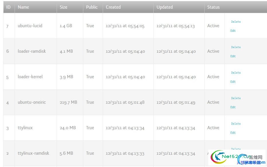

看图,下载了3个镜像,由于Ubuntu 10.04,发布早,还不支持直接使用,需要多下载一个文件,对于Ubuntu 11.04以后的版本,就简单很多。
