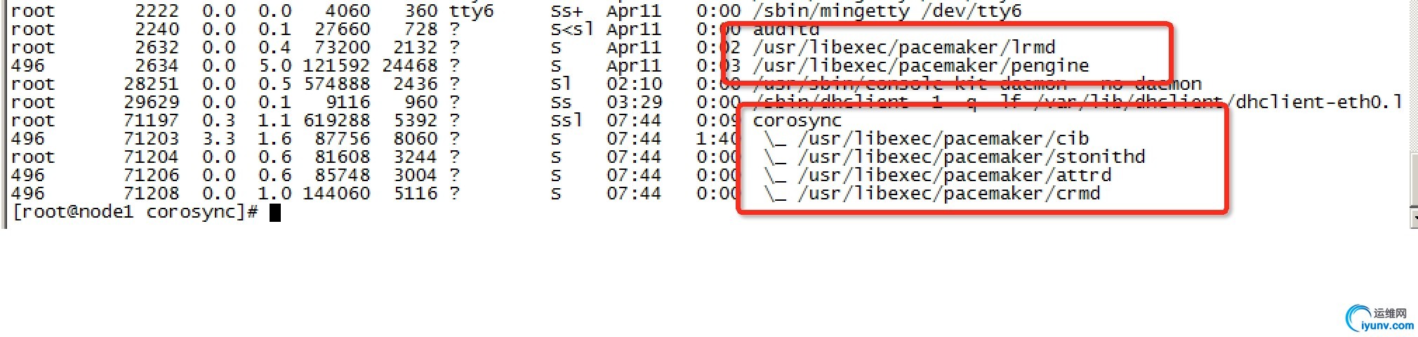

一、简介
    CoroSync最初只是用来演示OpenAIS集群框架接口规范的一个应用,可以说CoroSync是OpenAIS的一部分,但后面的发展明显超越了官方最初的设想,越来越多的厂商尝试使用CoroSync作为集群解决方案。如Redhat的RHCS集群套件就是基于CoroSync实现。
     CoroSync只提供了message layer,而没有直接提供CRM,一般使用Pacemaker进行资源管理。
     CoroSync和Pacemaker的配合使用有2种方式:①Pacemaker以插件形式使用  ②Pacemaker独立的守护进程
    本文Pacemaker以插件的形式运行。

                  这里可能存在的问题:iptables,selinux
