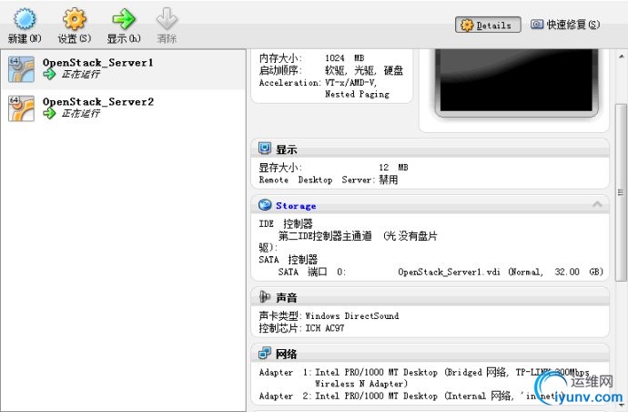

  先用VirtualBox生成两台服务器,分别命令为"OpenStack_Server1"和"OpenStack_Server2",配置选默认即可,操作系统选"Linux",版本选"Ubuntu (64bit)",内存建议选1G,硬盘建议32G。虚拟机创建后,还需要为每台服务器设置一下网络配置。首先,将网卡1"Adapter 1"的连接方式改为"Bridged Adapter"模式,接着再启动网卡2"Adapter 2",并将连接方式改为"Internal"模式。双网卡是为了更高效的传输数据,同时能够有效的分流内部控制数据,与外部网络数据。网卡1是用来连接外网的(在本例中将192.168.1.0当成外网),网卡2是用来连接内网的(本例中内网为 192.168.3.0)。因为内网只需要在各个虚拟服务器之间传输数据,所以将连接模式选为"Internal"。

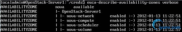

  至此,Server1安装配置全部完成,你可以使用如下命令,查看是否运行正常:
  euca-describe-availability-zones verbose
  如果系统运行正常的话,则如上图显示类似,共有4个功能模块(network,compute,scheduler,volume),运行在Server1上。

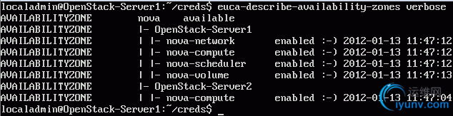

  至此Server2的配置也已经全部完成。此时我们再在Server1上检查一下openstack运行状态,输入命令
  你会发现,Server2已经加入到云里了,因为Server2是计算节点,所以他上面只运行了一个compute服务。
